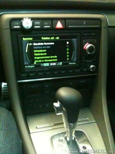

Hallo alle zusammen.
Findet ihr nicht auch den Original A4 Automatikknauf/Hebel langweilig😮? Ich finde er schaut aus wie ein Boxhandschuh!!😁 Einfach nur hässlig!
Weiss einer ob der vom S8 passt?? Wenn ja, wie wechselt man den aus? Ich finde das die Fassung sehr den des A4 ähnelt.
Hier ein Bild vom S8 Knauf:

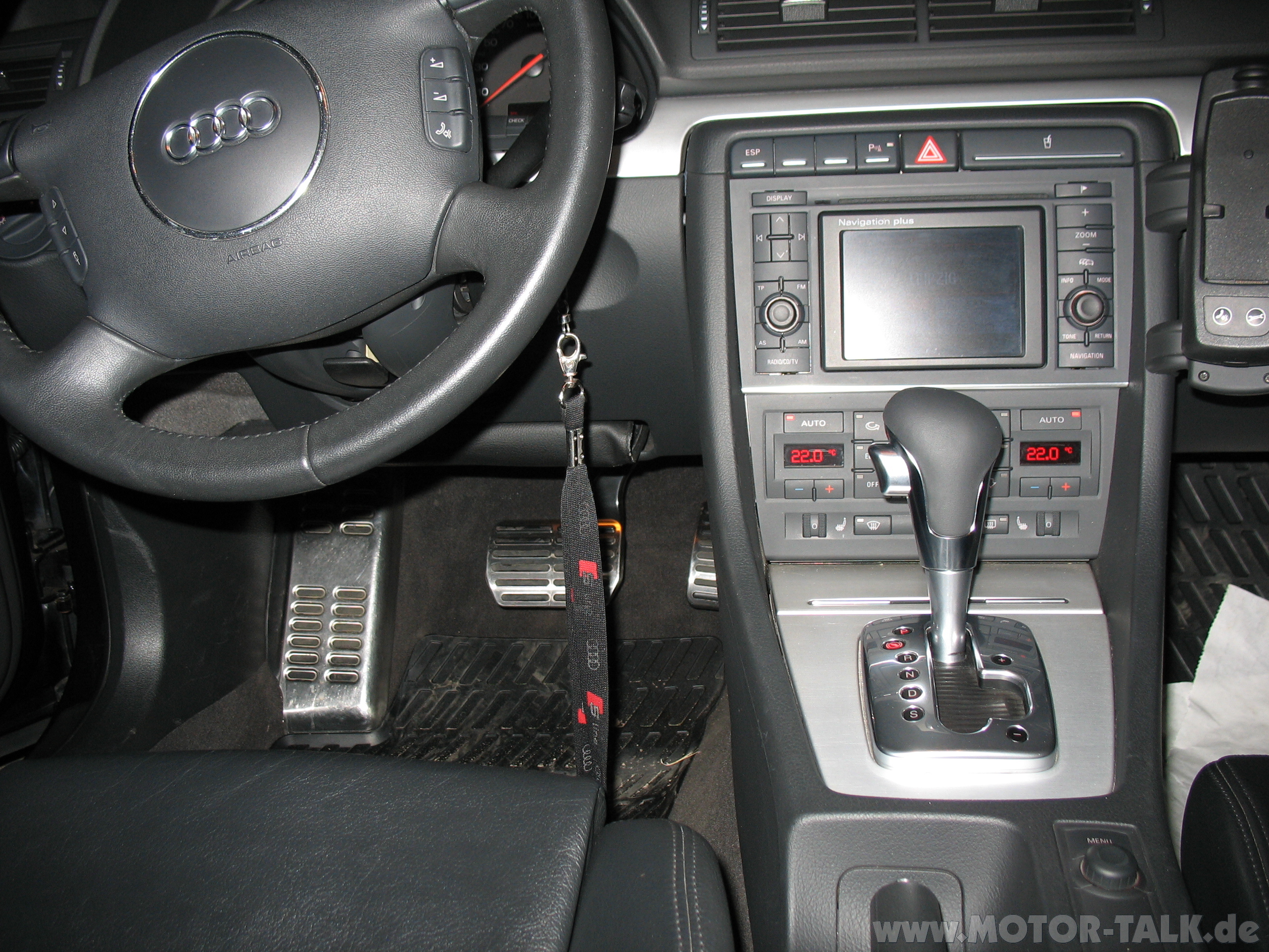

Hey Torsten,
ja, die Betätigung funktioniert ansich einwandfrei... Ich habe mir gerade nochmal dein Foto vom Einbau angesehen und dabei fällt auf, dass der neue Knauf nicht soweit aufgesteckt werden kann wie der alte. Das sieht man an dem schwarzen Strich unten an der Hülse. Bis genau dorthin steckte die Hülse vorher in dem Loch der Getriebeabdeckung. Und genau das ist halt bei mir das Problem, dass die Hülse halt nicht mehr tief genug im Loch steckt (Sorry für die vulg. Ausdrucksweise 😉).
Ihr habt doch aber auch die Hülse vom alten Knauf verwendet oder?
Justin
Hi Justin,
ja, ich habe ebenfalls die alte Hülse verwandt und das wird das Problem sein, da die Abmaße bzw. die Schaftlänge der Knäufe unterschiedlich ist.
Allerdings steckt die Hülse bei mir in der Abdeckung drin und verschiebt diese auch ganz normal mit, so wie es sein soll.
Wenn die Betätigung richtig funktioniert, sitzt der Knauf auch richtig.
Letztlich ist´s halt Bastelei und nicht wirklich ganz original- da muß man immer mit kleinen Kompromissen leben. Du könntest höchstens zwischen Hülse und Knauf noch einen kleinen Chromring setzen, wenn´s Dich arg stört.

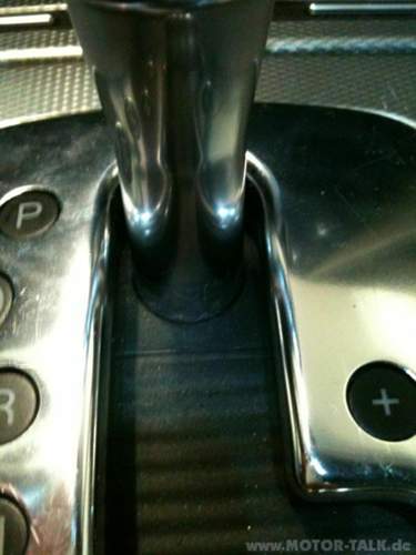

aber bei dir greift die hülse in das staubrollo ein, richtig?
mach doch mal ein Bild wie tief.
Weil bei uns die hülse darüber bleibt und somit das staubrollo nicht mit geschoben wird.

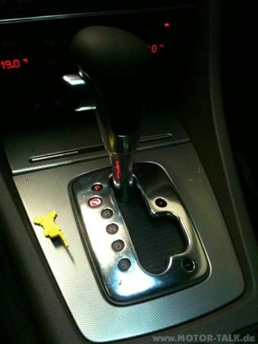

So, ich habe nun die perfekte Lösung hinbekommen 🙂 Schaltknauf ist drin und sitzt perfekt! 🙂 Ich habe mir eine 2. Hülse (~9 €) bestellt und von dieser 0,5cm abgeschnitten. Dieses Stück habe ich mit Kraftkleber mit der org. Hülse verklebt. Somit gibt es nun keine Probleme mehr mit dem Rollo. Dieses fährt nun immer schön mit hin und her. Das angeklebte Stück beginnt direkt unterhalb des Rollos, so dass man es nicht sieht. Auf dem letzten Bild ist das angeklebte Stück noch 1cm lang. Wollte erstmal testen, wieviel man braucht 🙂 Auf Bild 3 sieht man dann, wie es aussieht, wenn das angeklebte Stück noch zu lang ist.
Alternativ könnte man ggf. auch ein Stück Alu-Rohr (Außendurchmesser 1,8cm) nehmen. Allerdings fehlt hier dann das Plastik innendrin, welches ja bei der Hülse drin ist. An diesem Plastik hält der Kraftkleber besonders gut. Das Alu-Rohr ist kein Standardmaß, d.h. man müsste es sich ggf. vom Schlosser oder Metallbauer besorgen.
