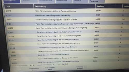

Habe erfolgreich GWS getauscht, auch Probegefahren! In Fehlerspeicher sind jetzt folgende Einträge
Hast du ohne den akku abzustecken getauscht?
@mrk01 schrieb am 15. Okt. 2020 um 11:5:45 Uhr:
Ja 🙁

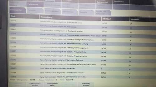

Das ist der grund für die einträge würde ich sagen. Lösche den fehlerspeicher und lese ihn zur sicherheit nach einigen fahrten nochmal aus.
Leider kommen die Fehler immer Wieder. Zu GWS ist nur eines davon, haben vielleicht die anderen nichts mit dem GWS Tausch zu tun? Z.B. Rundum Kameras habe ich gar nicht..
Der Wagen fährt absolut normal..
Ich habe keinen x-drive, aber das Menü aktiviert, können die Fehler dacher kommen?

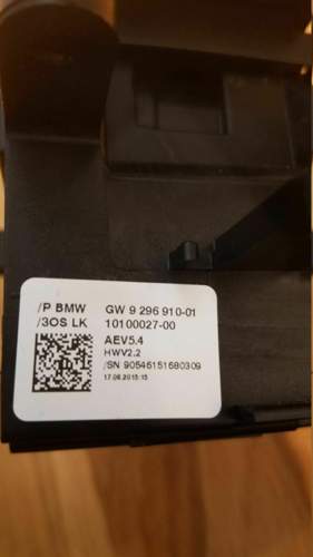

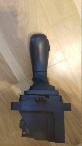

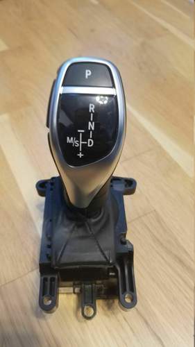

Falls jemand ein Sport GWS mit Leder, aber Wackelkontakt der grünen LED Anzeige, haben möchte, bitte melden.
An Bastler günstig abzugeben.
