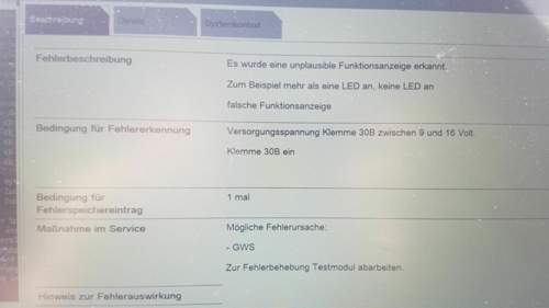

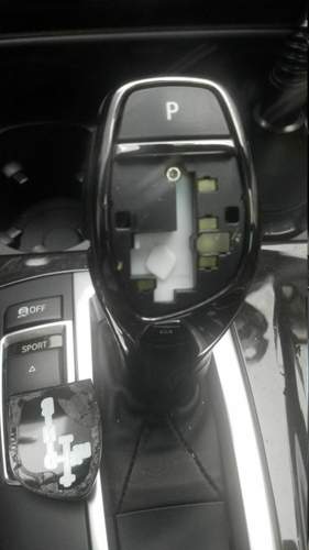

Beim starten funktioniert alles,
nach 2min leuchtet LED am Schaltknauf nicht mehr, auch beim Einpacken wird nicht mehr R P D angezeigt.
Ist das Problem bekannt?
Danke

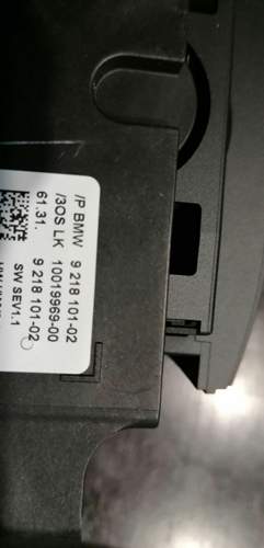

@wub schrieb am 25. Sep. 2020 um 09:55:23 Uhr:
https://www.ebay.de/itm/303623187163
Immer noch keine Teilenummer erkennbar, oder übersehe ich etwas?
@mendo schrieb am 25. September 2020 um 10:37:33 Uhr:
Im Anhang

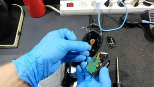

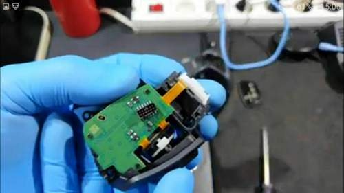

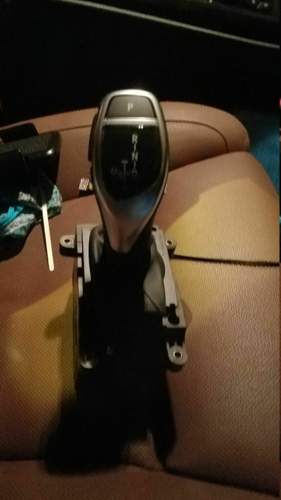

Habe heute meinen GWS zerlegt, jetzt bin ich nicht sicher ob das Problem von der LED kommt oder an dem Knick der Kabel.
Wenn ich den kompletten GWS tausche, muss der neue codiert werden?
Nein, manche haben sogar gar keine cafd. Sollte so funktionieren.

Also ich hatte das Problem beim E61 (Sport-Automatik). Dort gab es auch so ein Flachkabel, was die Ursache war.
Danke, werde mir wohl neues GWS besorgen müssen..

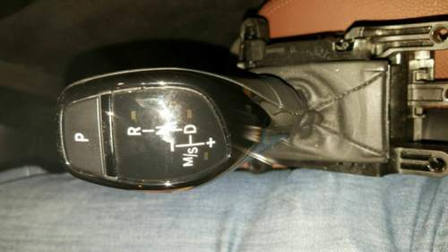

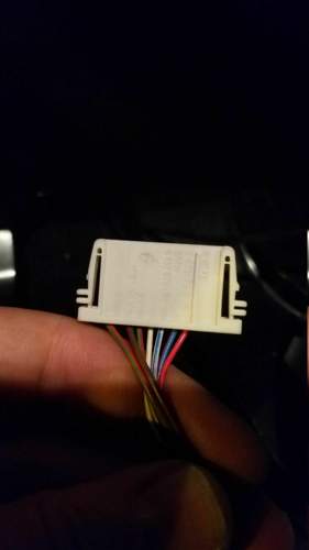

@mrk01 habe heute versucht neues einzubauen.
Es hatte aber einen kleineren Stecker als das original. Sollten aber beide für Sportgetriebe geeignet sein. Wird es passen wenn ich neuen Stecker besorge? Schwarz ist alt.
+2
@mendo Ja man kann umpinnen. Es haben zwar immer nur 7 pins kontakt aber es gibt seit 03/2012 den buchstenstecker mit 10 pinplätzen und davor buchsenstecker mit 8 pinplätzen.
Themenstarteram 14. Oktober 2020 um 8:01
Danke, besorge mit heute den Stecker. Hat jemand zur Hand die Pinbelegung von 10 auf 8 Polstecker?
@mendo musst halt in deinem fall von rechts nach links umbelegen
