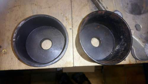

Ich habe die Lager gestern gewechselt.
Das eintreiben war eine Qual. Ich musste ein Lager etwas erwärmen und den Rand etwas bearbeiten damit es rein ging. Mit einem flacheisen und reichlich Hammer Schlägen war es dann irgendwann endlich drin.
Wirklich viel hat es aber nicht gebracht.
Es gibt ja von den lagern zwei verschiedene Versionen. Ich habe jetzt die andere drin.
Es passt aber alles einwandfrei.
Was ist denn da unterschiedlich?
Oben auf dem Bild ist das neue Lager, und unten das was eingebaut war.
