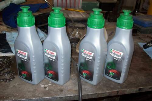

so wie nun oben beschrieben habe ich das getriebeöl welches ja "ein leben" lang halten soll auf grund der laufleistung von 436 tkm und des neuen tüv gewechselt um was gutes zu tun.
leider schaltet er jetzt im kalten zustand richtig scheiße!
ich habe 75w90 gl5 von wintershall genommen. so wie er jetzt schaltet ist das nur gegen quitschen gut aber schlecht fürs getriebe habe ich das gefühl. dagegen hat er vorher butterweich geschaltet.
also würdet ihr weiterfahren und beobachten oder wieder runterschmeißen. ich will das getriebe ja nicht killen nach so vielen jahren.
besonders haken tut der schaltvorgang 1 zum 2 gang.
so heute das richtige drauf gemacht und spontan alles wieder butter weich.
kleine ursache große wirkung.

Da ist wohl eher GL5 das Problem. Das gehört in Differentiale und LKW-Getriebe!
Bei synchronisierten Schaltgetrieben muß GL4 verwendet werden. Zudem entscheiden die guten Additive darüber, wie leicht die Gänge reingehen. Aber der 1. Gang hakelt bei VW doch immer, oder? ;)

Je nach verwendeten Metallen kann GL5 gar einen Getriebeschaden bewirken, das killt Buntmetalle. Raus damit und das passende einfüllen, von Liqui Moly gibt's ein vollsynthetisches 75W90 mit GL4/GL5 Spezifikation, bei Castrol ein freigegebenes Öl.

Es greift nicht jedes GL5 Buntmetalle an, das ist aber separat auf der Öldose vermerkt.
Addinol hat mehrere Getriebeöle im Angebot, da gibt's nicht unbedingt schlecht, sondern unpassend.
