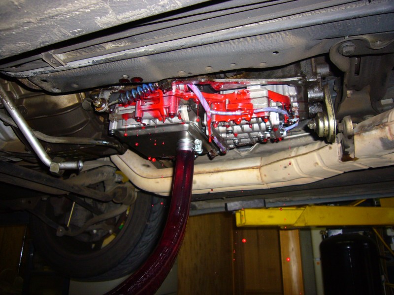

Spuel es mit frischem ATF, das reinigt wunderbar, machen wir immer so. Oelwanne ab, an den Stutzen des Filters des Automatikgetriebes einen dicken Schlauch von 26mm, das Ende in einen Eimer mit ATF, Motor starten und im Leerlauf langsam durch alle Gaenge schalten. Dann saugt es frisches ATF an, die dreckige "Suppe" spritzt nach unten raus. Das frische ATF geht dann durch den Drehmomentwandler, die Getriebeoelkuehlung und durch das Schalten durch alle Gaenge auch in alle Kupplungspakete
http://4.bp.blogspot.com/.../P1180390.jpg
Hier mal Bilder von einigen Autos, wo wir das gemacht haben, unter anderem ein E34 550 mit RacingDynamics M70 V12 Motor und 4HP24 ZF Getriebe. Einfach mal nach unten scrollen und die Bilder anschaun, da sieht man, was da so an Dreck drin ist. Den Schaltkasten nehmen wir eh immer raus und saeubern ihn manuell, da sieht man auch auf den Bildern, was da fuer ein Dreck drin sitzt.
http://e32b12.blogspot.jp/search/label/Transmission
Danach hat man wieder ein wunderbar sanftes schalten und kein Ruckeln mehr.
