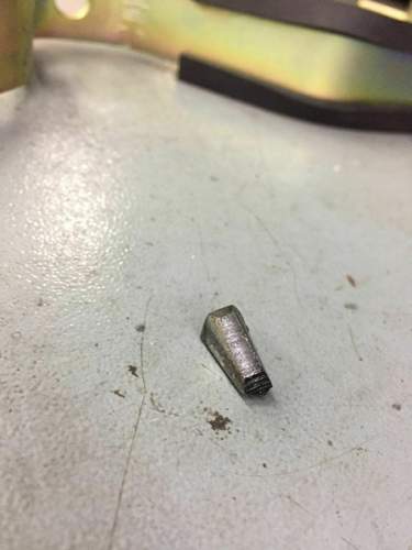

Da ich zuerst aus der vorderen Kammer das Getriebeöl abgelassen hatte und erst gestern die hintere Ablassschraube auf gemacht habe um das Getriebeöl zu wechseln, klemmte am Magneten ein einzelner Zahn.
Mist! Ich schätze es ist vom Differential da es geradeverzahnt ist (s.Bilder).
Der Bruch scheint mir aber etwas älter zu sein.

Der Zahn stammt von einem der beiden kleinen Kegelräder vom Differential. Ich bin so auch schon mal gefahren, aber es geht immer mehr kaputt. Das Diff sperrt dann manchmal unerwartet die Achse und dann fliegt man von der Straße. Genau das ist mir schon passiert.
Für Getriebebau braucht man extrem viel Werkzeug, was in der Regel selber gebaut wird, weil es das nicht zu kaufen gibt. Du hast jetzt ein Problem: Jedes weitere neue Getriebe von der Stange mit normalen Diff ist nicht besser als Dein jetziges. (Zuminest an dieser Schwachstelle -Diff)
Ich kann Dir ein Getriebe anbieten, Pendelachse, lang übersetzt, Grobverzahnt, Kübel AK mit Quaife Sperrdifferential und mit den von mir oben genannten Verstärkungen, einschließlich dem etwas dickeren vorderen Getriebehalter. Das Getriebe hält bis mindestens 250Nm oder 200PS und bringt mit 195/60/R15 220km/h bei 6000U/min. Das Getriebe hat viele Jahre im Drag-Racing gehalten und ich habe mich die ganzen Jahre nicht einmal verschalten. Übrigens auch 10xPokal 1.Platz gefahren...

Ich weiß ja nicht wie es bei Pendelachse ist, aber an den Kegelrädern vom Diff. ist man beim Schräglenkergetriebe recht schnell, evtl. sogar im eingebauten Zustand. Da sollte auch kein besonderes Werkzeug nötig sein. Aber Pendelachse ist ja in dem Bereich etwas aufwändiger...

Ohne Getriebe Ausbau geht beim Pendelachser keine Reparatur. Die Achsrohre müssen ab, also alles runter: Trommeln, Bremsankerblech und dann das Achsrohr von der Antriebswelle ziehen. Nach Beseitigung der Antriebswelle kommt es dann an's Eingemachte. Man braucht einen Ausdrücker, um das komplette Diff mit dem Deckel nach links rauszudrücken. Dann kommt man an die Planeten- Kegelräder ran. Nun ist das eigentliche Problem da: Neue Räder (wenn man überhaupt welche bekommt) sind auf die alten Kegel-Stirnräder eigentlich nicht eingelaufen...
Die Lösung: man schlachtet ein weiteres Getriebe und entnimmt die Teile. Will man ein Super-Diff mit 4 Kegelrädern bauen schlachtet man noch ein Getriebe. Dann Zähne Zählen: Die meissten sind mit 11 Zähnen. Einige aber auch nur mit 10 Zähnen. Man kann natürlich nur gleiche Räder nehmen. Entscheidet man sich für das komplette Diff aus dem Spender, dann ist der Wechsel des Tellerrades und eine Neueinstellung des Getriebes nötig. (Das kriegt der Laie normalerweise nicht hin) Nimmt man nur alle Räder, kann es sein, dass man auch die Gleitsteine und Antriebswellen aus dem Spender übernehmen muss, weil es Toleranzklassen für die Paarung Kegelstirnrad/Antriebswelle gab. Soviel mal ganz grob dazu.
Was aber nach der Reparatur noch nicht geklärt ist, das ist die Verstärkung des 3. und 4. Gang. Das sollte man aus meiner Sicht auf jeden Fall machen und zwar bevor die Synchronringe das erste Mal durchgerutscht sind oder die Passfeder abgeschert war. Räder verschweissen nennen es die Experten. Ich halte nichts davon, wegen unnötigem Wärme-eintrag in gehärtetes Material. Bei mir werden die Räder Erodiert und dann verstiftet. In dem Zusammenhang sollte man auch das obere Lager der Eingangswelle prüfen/tauschen und natürlich alles andere in dem Getriebe nochmal kontrollieren. Ist man mit allem fertig kann man es als Pro-Street Getriebe bezeichnen, weil das etwa der Umfang ist, der bei CSP gemacht wird.
Mal mein Rat: Wenn Du mit der Übersetzung Deines jetzigen Getriebes zufrieden bist, dann versuche Dein Getriebe zu reparieren und fahre dann etwas vorsichtiger. Es wäre hilfreich, wenn Du an der rechten Seite mal nach dem Kennbuchstaben schaust. Weil Du von 2 Ölablass Schrauben erzählt hast, nehme ich an, dass Du ein grobverzahntes Getriebe hast, bei dem man die genannten Verstärkungen machen könnte. Bei den Feinverzahnten sind die Verstärkungen nicht nötig, weil die Räder bereits verschweisst sind und die Passfeder dann durch eine Keilwelle ersetzt worden ist. Man reisst sich dann 'nur' die Zähne runter, vom 3. und 4. Gang.
Sich nach einem gebrauchten Serien-Getriebe umzuschauen ist daher auch nur eine Lösung für kurze Zeit. Egal welches man nimmt ausser man macht eben aus mehreren Getrieben ein brauchbares, wobei ich darunter verstehe, die 'besseren' Serien Teile aus unterschiedlich gebauten Getrieben in ein Getriebe zu verbauen.
