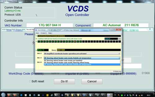

Meine Lenkradheizung wird über das IT-System bedient. Das ist fummelig und nervig, zumal die Lenkradheizung bei jedem Start erneut aktiviert werden muss. Die Kopplung mit der Sitzheizung fehlt in meinem IT-Menü (kann man die evtl. codieren?)
Am elegantesten wäre aber der Schalter in der Mittelkonsole. Ist eine Umrüstung da möglich? Hat das schon jemand gemacht? Wieviel Euronen muss man da ggf. locker machen?

@xantion schrieb am 24. November 2020 um 17:27:36 Uhr:
Ja, geht. Entweder in Abhängigkeit von der Lenkrad oder der Aussentemperatur.

@yaabbaa schrieb am 25. November 2020 um 18:08:34 Uhr:
@Lightningman schrieb am 25. November 2020 um 14:52:59 Uhr:
Du meintest Sitzheizung oder Aussentemperatur
Lg
Nee (hattest mich etwas verunsichert, deswegen habe ich extra noch mal geguckt), war schon so gemeint. Siehe Anhang. Geht ja ums automatische zuschalten. SH kann man ja nicht automatisch zuschalten.
Steering Wheel Heater
Die Lenkradheizung kann man entweder manuell oder automatisch einschalten. Automatisch entweder mit der Unterschreitung einer gewissen Aussentemperatur oder automatisch bei Aktivierung der Sitzheizung

Ich habe meins so codiert, daß es sich in Abhängigkeit der Aussentemperatur automatisch zuschaltet. Dadurch schaltet sich die LRH wirklich automatisch (d.h. ohne irgendein zutun menschlicher Art) ein. Die Codierung dafür siehst Du in meinem oben geposteten Anhang.
Für die Codierung LRH + SH gemeinsam anschalten mußt Du yaabbaa fragen.
Themenstarteram 17. Dezember 2020 um 8:21
Hallo Lightningman
vielen Dank für deine prompte Antwort. Als 'Kontrollfreak' ;-) möchte ich aber lieber temperaturunabhängig bestimmen, wann mir die Pfötchen gewärmt werden. Daher frage ich 'mal bei yaabaa an.
Dann codier die LRH auch noch als "mehrstufig". Dann kannst Du auch bestimmen WIE warm die Pfötchen werden :D. Die drei Stufen kannst Du dann im Infotainmentsystem auswählen. Im Lenksäulenstg (16) kannst Du sogar die Temperaturen der drei Stufen einstellen.
