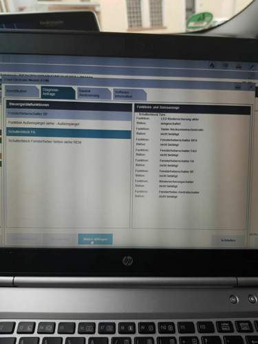

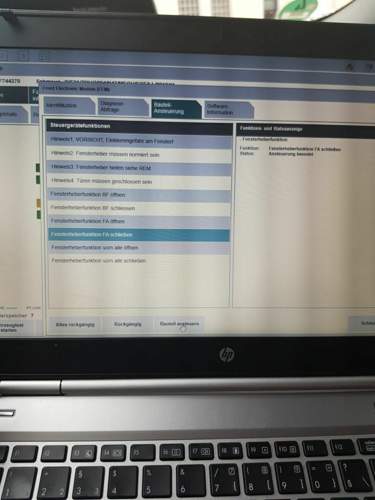

In ISTA habe ich gerade noch eine ABL zum testen des Schalterblock Fahrertür entdeckt.
Vielleicht willst du die ja auch nochmal abarbeiten.
Wen ich von ISTA das Fenster ansteuere geht es runter und wieder hoch.
Beim Schaltblock die Statusabfrage beim betätigen tut sich nix in ISTA.
Das eine Kabel vom FEM (blau/gelb) bis zum Schaltblock (weiß/braun) hat durchgang zum (blau/gelben) nicht.
