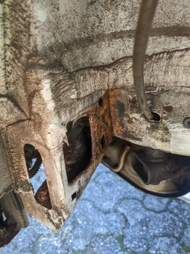

Wenn du ihn auf die Bühne nimmst, dann unbedingt die hinteren Räder MIT Radhausschalen runter, aber auf gepasst die Schalen sind mit Torx Schrauben befestigt die sehr gerne abbrechen, also unbedingt vorher mit Rostlöser behandeln. In der Anlage sind ein paar Bilder wie ich die Schalen beim Golf 6 meiner Tochter abgenommen hatte. Vorne war nur Flugrost hinten siehe Bilder in der Anlage

Das ist aber halb so wild, wenn man bedenkt, dass das Auto 15 Jahre alt ist. Der Rost ist sehr einfach und in Heimarbeit zu behandeln. Etwas bürsten, dann Owatrol, dann Korrux Nitrofest in 2-3 Schichten und dann ist Ruhe.

Das siehst du leider falsch. Wenn der Verkäufer dies vorher nicht kontrolliert hat, steht er in der Haftung. Sollte der Käufer nach dem Kauf feststellen nach dem er die Radhausschalen abgenommen hat, der Wagen deutliche mit Rost befallen ist, ist das ein versteckter Mangel, was dem Käufer berechtigt sofort vom Kaufvertrag zurück zutreten. Unwissenheit schützt vor Strafe nicht. Die Radhausschalen können ja im bei sein des Verkäufers abgenommen werden, was aber nicht unbedingt Notwendig ist da die Radhausschalen nicht direkt anliegen sondern 5 cm Luft dazwischen ist, so kann man mit einer Induktion Kamera die mit Monitor ca. 25 Euro kostet zu den Stellen vordringen die man sonst nicht erkennt, wie es der ADAC auch macht

Dann ist Ruhe ?
Für wie lange, für 1-2 Jahre ? Owatrol ist nur für Waagerechte Stellen geeignet, da es flüssiger als Wasser ist und somit bei Senkrechten Stellen 2/3 auf dem Boden läuft. Owatrol ist auch kein Rostumwandler sondern verschließt den Rost nur vor Sauerstoff, das hält aber wie bei einer Autopolitur nur eine bestimmte Zeit. Der Rost muss komplett runter und es gibt nur ein Mittel auf dem Markt was den Rost auf frißt und das ist Pelox RE oder man nimmt direkt Zitronensäure. Dann muss erst Neu Grundiert werden und dann erst 2 - 3 Schichten Nitrofest auftragen. Es ist keine schwere Arbeit jedoch eine sehr Zeit auf wenige da die einzeln Komponenten sehr lange trocken Zeiten haben, daher sollten solche Arbeiten nur im Hochsommer erledigt werden.
