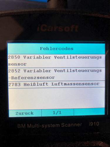

Das konnten sie mir nicht sagen. Es wurde mehrfach ausgelesen. Angezeigt wurde der Kurbelwellen- und Nockenwellensensor. Der KWS wurde getauscht. Den Stecker hat man einfach nicht mehr drauf gemacht, was ich aber gar nicht wusste. Hab ich erst später bei einer anderen Werkstatt erfahren. Problem war ein starker Ruck der sporadisch und dann immer öfter aufgetreten ist. Ich habe eine vierstellige Summe in all diesen Werkstätten gelassen ohne 100% ein Ergebnis zu bekommen. Ich habe kein Geld mehr für irgendeine Reparatur, weil die mir soviel abgenommen haben.

Es gibt noch eine Werkstatt, da war ich noch nicht und da könnte ich nochmal zum Auslesen hingehen. Ich habe mittlerweile allerdings bestimmt schon 200 Euro nur für das Auslesen in verschiedenen Werkstätten ausgegeben ohne ein wirkliches Ergebnis. Beim Selbstauslesen mit iCar Soft wurden KWS und NWS angezeigt.

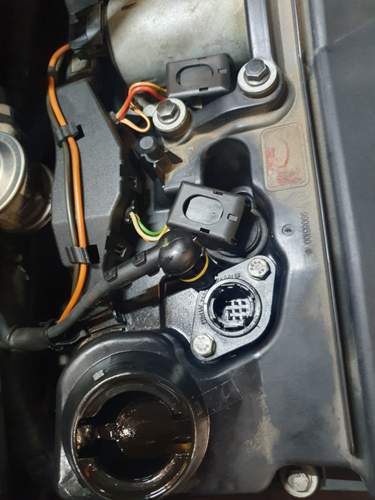

Ich zeige euch mal ein Bild vom Stecker. Glaube das macht Sinn, dann wisst ihr genau, was das für einer ist. Ich selbst kenne mich sehr wenig damit aus.

Das ist der Stecker der quasi wenn man sich an den rechten Kotflügel stellt und in den Motorraum schaut über dem Deckel ist, wo das Öl eingefüllt wird. Ein runder Stecker und da wo er drauf kommt sind solche PINs. Ich habe dazu verschiedene Aussagen bisher bekommen, daher weiß ich immer noch nicht welcher Stecker das genau ist.
Wenn der Stecker ab ist, dann ruckt nichts.
Doch das ist der Stecker für den Exzenterwellensensor.
Schau dir das Bild an.
