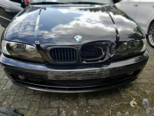

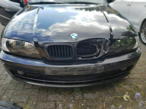

Hatte gestern leider einen Unfall. Stand an einer großen Abbiegekreuzung wo man in einem Halbogen über die Kreuzung fährt im Dunkeln an der Ampel, als plötzlich ein Lieferwagen hinter mit ständig die Lichthupe betätigte als rot war, war ich dann was irritiert und dachte es wäre ein Krankenwagen, beim losfahren wollte ich auf Seite fahren, habe dann zu spät auf den Wagen im Querverkehr geachtet. Ich habe dann noch stark abgebremst, das Taxi Mercedes E Klasse hat mich aber trotzdem vorne an der Stoßstange und Motorhaube gestreift. Habe zum Glück nur 35 Euro Verwarnungsgeld bekommen, verletzt wurde kein Beteiligter.

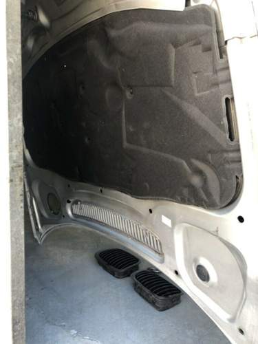

Der Wagen lässt sich noch ganz normal fahren, Spur ist gerade, Kühler und sonst alles hinter der Haube ist noch auf den ersten Blick ganz. Die Motorhaube ist hin, ist vorne an der Niere eingedrückt, besorge ich mir eine gebrauchte und lass die lackieren. Die Stoßstange ist nicht gerissen, ist nur unter dem Kennzeichenträger was abgeschabt.
Das kann man wieder spachteln und beilackieren. Die Haube lässt sich auch noch normal öffnen, hat nur was Spannung weil die verzogen ist. Darunter ist auch alles auf den ersten Blick in Ordnung. Der Überollschutz hat hinten ausgelöst, die kann man aber bei Auslösen ohne das de Schutz benötigt wurde wieder einfahren ( Hebel unter einer Abdeckung muss gezogen werden) dann kann man die wieder herunter drücken.
Die Stoßstange ist aber auf der rechten Seite was Richtung Kotflügel gedrückt, sitzt also da nich mehr ganz bündig, die sitzt doch dahinter an Pralldämpfern, davon ist dann wohl einer eingedrückt?

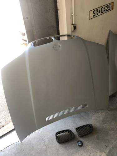

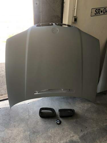

Heute kam die neue Haube drauf, habe mir doch eine Originale geholt, die Gebrauchte die ich erst holen wollte hatte Rost an der Falz. Habe mir wieder die originalen Chrom Nieren reingemacht, passt doch besser als die Schwarzen.

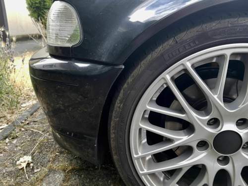

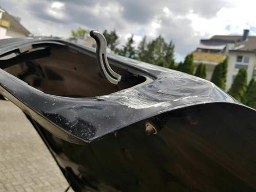

Die Stoßstange habe ich mit Kunstoffspachtel repariert neu geschliffen gefüllert und dann neu lackiert. Habe jetzt so langsam schon gut Übung im Lackieren🙂 Hier zwei Bilder vorher nachher.

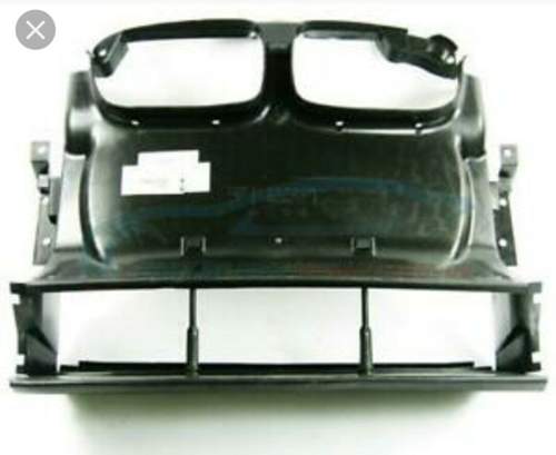

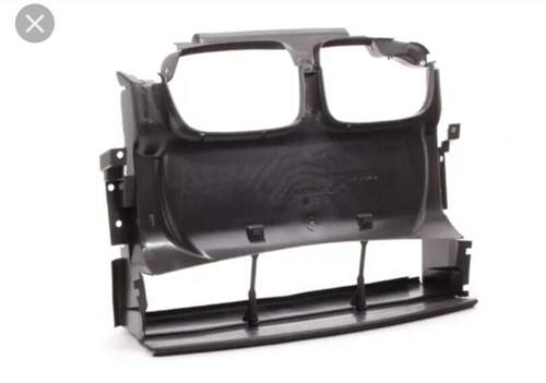

Ja du brauchst die Bremsluftführung neu. Nimm eine Stoßstange von lion. Rest is schrott. Würde aber wenn dann direkt komplett umrüsten. Rest is doch sehr bescheiden. Und du willst doch nicht die Haube lacken lassen und die Stoßstange selbst machen... versteh ich nicht.

Ich weis nicht genau ob das beim Cabrio genauso ist wie bei der Limo aber da brauchte ich die Stecker für die NSW auch neu, sind bei der M andere. Halter seitlich auch.
Die Luftführung wurde ja schon erwähnt.
Wenn man es genau nimmt ist auch das große Luftführungsteil in der mitte hinter den Nieren auch anderes, passt aber auch mit dem alten Teil.
@wolleE46 schrieb am 10. Juli 2019 um 15:44:35 Uhr:
Echt? Is mir damals beim Umbau garnicht aufgefallen 🙄
Ja die Luftöffnung unten ist bei der M Version größer.

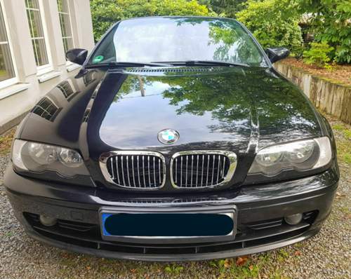

Sieht doch super aus für meine alten Augen.😉 Was jetzt nur direkt auffällt sind die steinschläge auf den leisten unterhalb der scheinwerfer 🙂 aber das dürfte sich in wenigen wochen egalisieren... (1x baustelle BAB🙄)
Schön dass dein cab wieder so gut da steht 🙂 und toll dass du ihn erhalten hast. gibt viele die hätten den weggetan.
Allzeit gute Fahrt

Die Scheinwerferleisten habe ich noch nicht lackiert, hatte ich vergessen. Muss die Stoßstange aber noch mal ab machen weil ich den Pralldämpfer noch tauschen muss, es hat was gedauert bis ich einen guten Gebrauchten gefunden habe. Dann kann man die Leisten auch einfacher entfernen, lackiere die Leiste dann natürlich noch neu, mache ich dieses Wochenende🙂
Die stoßstange sieht ziemlich matt aus, war bei meiner ersten lackierung auch so, sprühabstand war zu groß und ich habe die pistole zu schnell hin und her bewegt.
Jezt schaffe ich es mittlerweile so den klarlack zu verarbeiten, dass man ihn nicht mehr anschleifen und polieren muss.

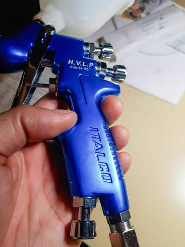

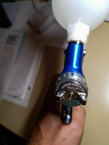

Der von mir lackierte Oberteil von der Stoßstange bis Oberkante NSW glänzt top, hab einen HS Klarlack verwendet. Damit hat man einen super Verlauf und hohen Glanz. Habe das mit einer HVLP Mini Jet mit 1,2 Düse mit 2 Bar lackiert.
Für das das es selber gemacht wurde ist es ganz OK. Mich würde allerdings auch die "Orangenhaut" stören die man in den Reflexionen auf der Stoßstange deutlich sehen kann (1. Bild).

Habe die jetzt noch mal abgemacht und komplett neu mit HS Füller gefüllert und neu geschliffen. Lackiere die jetzt komplett neu, alles andere ist Murks. Wenn man das zwei mal lackiert, sieht man immer einen Farbtonunterschied.
