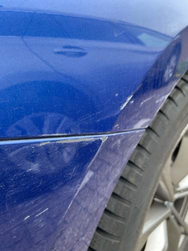

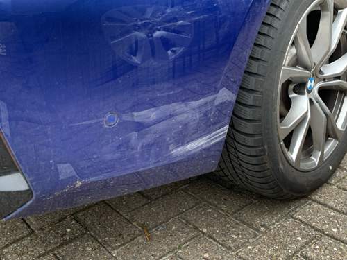

Ich könnte echt ausrasten. Gestern an der Gondel in Österreich geparkt und als ich zurück kam, zwei fette Kratzer an der Stoßstange hinten links. Mein 3er ist gerade mal 5 Tage zugelassen.
Natürlich hat der Unfallverursacher keinen Zettel mit Namen und Telefonnummer hinterlassen und ist einfach weggefahren. Sowas gehört zukünftig mit saftigen Geldstrafen belegt.
Anbei ein paar Fotos vom Schaden. Wie hoch schätzt ihr die Schadenshöhe?

Ich hatte auch dieses Schadensbild beim Leasing-Fahrzeug gehabt, auf Grund der Radarsensoren war eine Reparatur sprich neu lackieren von BMW nicht empfohlen. Habe einen komplett neuen Stoßfänger erhalten, kosten waren um die 2.600.- €
War heute in der Werkstatt. Kostenvorschlag wird erstellt, aber Smart Repair ist raus. Es wird die komplette Stoßstange getauscht.
Soviel zum Thema für die hardcore Smart repair und lackstift Fans.

ich habe ganz ähnliche Erfahrungen gemacht. Hatte mir, allerdings selbst, einen Kratzer hinten in die Heckschürze gefahren. Der erste Lackierer, den ich angesprochen hatte, wollte den Schaden nur mit Austausch der Schürze für ca. 2000 Euro reparieren. Der Grund waren auch hier die verbauten Radarsensoren. Daraufhin bin ich zu BMW gefahren und habe auf die BMW eigene Smart Repair verwiesen. Das Ergebnis war jedoch das Gleiche. Keine doppelte Lackierung im Bereich der Radarsensoren. Ich habe dann das Internet bemüht und in den oben genannten Lackierrichtlinien von BMW gefunden, dass bestimmte Lacke nicht für eine doppelte Lackschicht im Bereich der Sensoren zugelassen sind. Der Lack meines F31 (Glacier Silber) gehört leider dazu. Vielleicht sind da zu viele Metallpartikel im Lack. Aber, dass gilt eben nicht für jede Farbe. Alpine Weiß war zum Beispiel zugelassen. Es kommt also immer auf die spezielle Farbe an.
Und jetzt kommt der Teil, der sich für den Themenstarter nicht eignet ?? Ich habe die Schürze dann bei einem anderen Lackbetrieb in Glacier Silber lackieren lassen – quasi auf eigene Gefahr. Der F31 ist mein Privatwagen, kein Leasing. Sieht wieder aus wie neu. Bin danach direkt auf die Autobahn und habe den Spurwechselwarner beidseitig mehrfach getestet. Ergebnis: Alles bestens. Ich Nachhinein bin ich froh, das so gemacht zu haben. Allerdings habe ich auch wieder viel dazu gelernt über die Technik in den neuen Autos.

Portimao steht zwar auf der Liste der für eine Nachlackierung zugelassenen Farben, aber ich gehe davon aus, dass trotzdem der komplette Stoßfänger getauscht wird.
Am Tag nach dem Vorfall bekam ich beim Starten einmalig die Meldung, dass der Parkpilot nicht aktivierbar sei. Seitdem ist Ruhe und alles funktioniert normal.

Trotzdem scheisse. Sieht auf den Fotos so aus, wie wenn er den Kotflügel auch gleich miterwischt hat. Ich tippe auf 4-5000 EUR Schaden, wenn das über Gutachten und Versicherung mit Teiletausch Kotflügel und Stoßstange abgerechnet wird.
Ich musste gerade einen ähnlichen Schaden an meinem F36 machen lassen. Kotflügel und Stoßstange neu und ein neuer Scheinwerfer. Ist dann auf stolze 8000 € netto gekommen. Auf die finale Rechnung nach Reparatur warte ich noch. So ein Parkschaden geht schon richtig ins Geld, zum Glück alles über die gegnerische Versicherung gelaufen.

Ja, das ist so. Auch die Karosserie oberhalb des Stoßfängers hat eine Schramme abbekommen.
Ein Gutachten wurde schon gemacht und die Werkstatt hat auf dieser Basis die Reparatur eingeplant.
