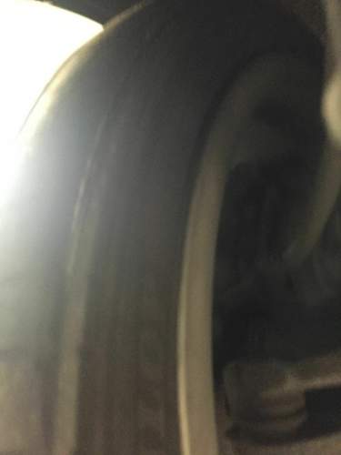

...für alle die meinen, daß Runflats sicherer sind und im Schadensfall das Leben gerettet haben, sollten kurz überleben ob mit den normalen Reifen man überhaupt in der Situation gekommen wäre..
Hier ein Bild von Dunlop Runflats von meine Kollegen: BMW F11, Hinterachse, 1 Jahr alt, ca. 15 TKM, gefahren mit 2.8-3.0 bar, 20"... Wahnsinn!!!!!!!
Bin ich froh, daß ich seit 12 Jahren immer die RFTs bei Neuwagenauslieferung mit normalen Reifen ersetze....

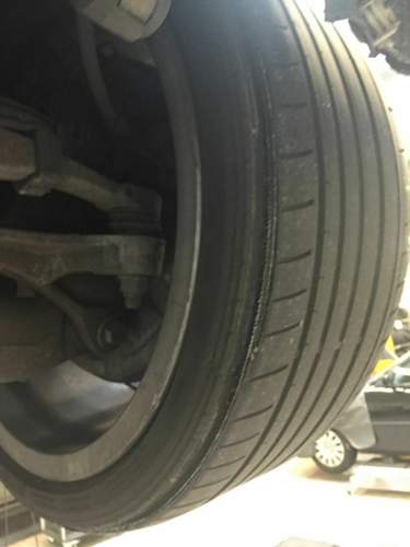

@TheChemist schrieb am 8. September 2016 um 22:05:31 Uhr:
Was die "RFT-Jünger" nicht begreifen wollen:
Fast alle dieser Schäden treten überhaupt nur auf, weil es sich um RFT-Reifen handelt! Mit normalen Reifen hätte man überhaupt keinen Schaden erlitten.
Das Problem der RFT ist der Übergang von der harten Flanke zur Lauffläche. Dort befindet sich quasi eine "Sollbruchstelle", an der die RFT-Reifen ihre Defekte erleiden. Das hat fast nie mit einer äußeren Einwirkung während der Fahrt zu tun ...

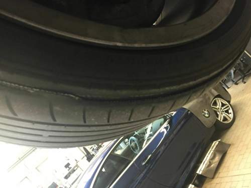

Hier mein RFT Dunlop Sportmaxx DOT 2014.
Insgesamt noch 5-6mm Profil und etwa 15-20tkm runter.
Meldung Druckverlust und dann das !
Das Forum hier allein bietet sehr viele gleichartige Bilder von RFT Reifen ... kann doch kein Zufall sein !
Ich werde demnächt bessere Bilder zeigen u.a. auch vom anderen Reifen auf der VA welcher noch ganz ist aber
auch bereits komische "Erscheinungen" erkennen läßt und ich denke wenn man das sieht wird keiner mehr behaupten können Spur verstellt oder Glatze.
Dieses Spur/Glatze Geschwätz oder auch der Reifen sieht nun so aufgerissen aus weil man nach Platten
noch 50 xy km gefahren wäre kann bei logischem Verstand nicht gelten den es gibt hier User die
haben einen gleiches Schadesbild ohne einen Plattten RFT gehabt zu haben - wo also noch Luft im Reifen ist und per Zufall endeckt.
Zb hier : http://www.motor-talk.de/forum/4-ter-reifenschaden-t5770679.html
Auch Dunlop.
Für mich sieht das nach einem Materialfehler aus.

Beim F1x bei > 2 Mio Ex und 4 ROF je Ex sind das > 8mio ROF alleine beim 5er. So ein Reifenprofil läuft sich nicht in 50 km ab. In der Tat sah mein GY Excellence nach 130 km "mit Platten" so aus wie in dem separaten Fred bebildert. Und das alles bei "logischem Verstand"... Kontrolliert Eure Reifen regelmäßig, egal ob ROF oder Non-Rof, denn in schwarzen Gummis sind mit der wichtigste Teil an eurem Wagen. Luftdruck und Pofil, mit jeder 2ten Tankfüllung. Hallo Partner, Dankeschön!
Das Problem mit dem eingerissenen Reifen hatte ich einmal durch eine Schraube die der Handwerker auf dem Hof hier liegengelassen hat. Ich hab die Spax Schraube rausgezogen, der Reifen war natürlich platt. Der 🙂 konnte so schnell aber keinen neuen Reifen beschaffen, somit fuhr ich mit dem platten Teil noch gut 10 Tage durch die Gegend. Geht ja ohne Probleme wenn man nicht schneller als 80 fährt.
Aber, hier ist es ziemlich kurvenreicht und aus dem kleinem Loch wurde mit der Zeit ein Riss und der wurde bei jeder Kurve und nach jedem Tag länger. Am Ende war der Riss gut einen Mittelfinger lang.
Es kann durchaus ein Loch beim TE gewesen sein der mit der Zeit zum Riß wurde. Auch kommtst drauf an.... fährst 150 km/h oder schneller, hast vermutlich nach der Anzeige Druckverlust sofort nach 5 km so einen Schaden. Die Belastung ist extrem.

Innerhalb von 15 Monaten 2 Sätze Hinterreifen mit selbem Schadensbild. Plötzlicher Druckverlust auf einer Seite, Fahrzeug ausrollen lassen, lautes Zischen und bei genauer Betrachtung dann die Lauffläche abgelöst von der verstärkten Seitenwand des RFT.
Aussage des reparierenden Betriebes (da sowas natürlich an einem Sonntag, ganz weit weg von Zuhause passiert):
Zu geringer Reifendruck erhöht die Belastung auf die Verbindung. Da ich den werkseitig in der Tür vorgegebenen Reifendruck fahre war seine empfehlung: mind 0,2 - 0,4 bar erhöhter Reifendruck!

Ursache: zu geringer Reifendruck... @MadMak und auch auf das Kontrollsystem verlassen und nie die Reifen kontrolliert? Druck, Laufbild?
