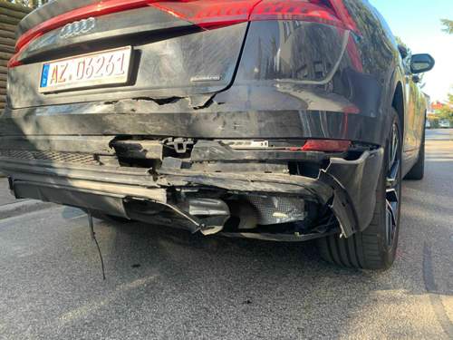

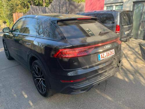

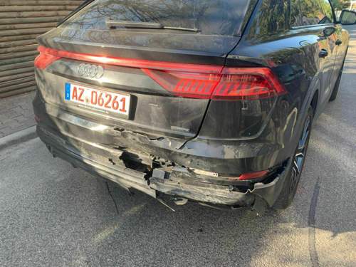

Hallo, ich bitte um etwas info zu diese heck schade .. natürlich kan man nicht über 3 Bildern eine detaillierte Antwort geben aber generelle Informationen sind auch sehr sehr interessant
Anbei die bildern, neue Stoßstange hinten und Heckklappe und fertig ist...oder muss man rechnen mit extra Drama...
Heckklappe öffnet und schließt wie normal

Eine günstige evtl nicht fachgerechte Reparatur setzt aber den Wert des Wagens nachher deutlich herunter.
Unfallwagen bleibt als Makel bestehen. Das rächt sich spätestens nach wiederverkauf.
Im Versicherungsfall frag ich mich warum der Wagen verkauft wird anstatt ihn zu reparieren.
10-15K unter Marktwert ist zu teuer in Anbetracht des Schadens und du musst den Verlust da es immer ein Unfallwagen bleibt auch noch einpreisen.
Es gab schon viele, die sich bei so einem Kauf die Finger verbrannt haben. Ganz ehrlich, dass ist was für Profis und nicht für Laien die meinen günstig ein Auto schießen zu können. Wenn der Preis interessant wäre dann hätten die Aufkäufer schon längst zugeschlagen.
Gibt doch nur zwei Möglichkeiten - selbst schuld oder nicht.
Bei nicht selbst schuld gibt's ein Gutachten für die gegn. Haftpflicht, bei selbst schuld gibt's ein Gutachten von der eigenen Vollkasko. Wenn das nicht vorgelegt wird, hat das seinen Grund.

Nichts was man mit ein paar Kabelbindern und Gaffa-Tape nicht flicken könnte. Etwa 14,50€
Allerdings wärst du mit dem Fahrzeug und einer "gepfuschten" Reparatur deutlich besser dran als mit einer gepfuschten Reparatur, wo du hinterher das identische Fahrzeug zum regulären Preis mit "Heckschürze getauscht" im Kaufvertrag für 1000 € unterm Marktwert kaufst.

Wenn man aber die Heckklapp GUT ausbeult und eine gebrauchte Stoßstange nimmt. Dann ist das keine gepfuschte Reparatur. Das Abschussblech hat bei so einem Schaden für gewöhnlich nichts. Und ob die Anhängekupplung was hat, sieht man frühestens vor Ort. Ich bin ja Karosseriebauermeister und habe auch einige Jahre bei Audi gearbeitet. Also mich würde die Repatatur maximal 1500€ kosten und es würde keiner erkennen das was gemacht wurde.
Dieses "Ich will kein Unfallwagen" in den Köpfen der Menschen, finde ich unbegreiflich. Dieser Unfall ist von der Reparatur absolut pillepalle.

Was mich ein wenig irritiert, warum gibt man das Auto ab, wenn der Unfallschaden ach so gering ist?
Der Schaden ist nicht gering.
Da könnten noch so einige Überraschungen dran sein. Wenn ich das Abgasrohr sehe, auf Bild 1 hat der Reifen eine komische Aufstandfläche (oder täuscht das?)
Das täuscht nicht, der Vorderreifen steht über die ganze Fläche auf
Allradlenkung !?
