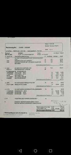

- Da sind 11 volle A4 Seiten für die Wartungen seit EZ in Okt. 2015. Also Wartung alle 30 tkm/Jährlich, Ausser die Routine Wartungen fiel mir aber auf :
- JAN. 2018 / 85 tkm : Lichtmachine getauscht
- Jan. 2020 / 144 tkm :
1- Einspritzanlage geprüft, Kontaktfehler am 1 Zylinder Injektor behoben !!
2-Austausch Aggregate - Rillenriemen
*** Wurde an der Motorsteuerung gefummelt ?
****Wurde ein Update aufgespielt auf das Einspritzsteuergerät ?
Beide kann ich leider nicht beantworten da ich nicht dabei war aber hier eine Kopie dieser Wartung & Rechnung vom Jan 2018

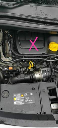

Wie früher geschrieben ich hab am Motor hingehorcht und es war sehr deutlich dass das lautere Motolauf direkt vom Motorblock selbst kommt und zwar wie im Bild wo der rote Kreuz ist
Meine Fragen:
1- Hilft das die Ursache etwas in engerem Kreis zu begrenzen?
2- wenn der Stethoskop am Mittwoch kommt, kann man damit auch die Ursache noch genauer einzugrenzen?
Der Werkstatt wird anscheinend erst übernächste Woche mein Auto annehmen daher frage ich was ich bis dahin noch machen kann?
Danke an alle die helfen 🙂
Quelle des lauten Motorlaufs
Wo Du das Kreuz drauf gemalt hast, das ist eine Abdeckung um den Motor schöner aussehen zu lassen. Unter der Abdeckung beginnt derMotor mit dem Zylinderkopf. Das Rauhe Laufgeräusch kann von sehr vielem kommen. Kette, Gleitschienen, Nockenwelle, Tassenstößel.
Um das zu lokalisieren muss zumindest die Abdeckung runter um mit einem Stethoskop oder anderer Möglichkeit (Ein langer Schraubendreher kann auch dazu genutzt werden Geräusche zu finden indem man sich den Schraubendreher mit dem Griff ans Ohr drückt und mit dem Metall des Schraubendrehers an den jeweiligen Motorbereich drückt) das Geräusch enger eingrenzen zu können. Allerdings zeigt das dann noch immer nicht was das Geräusch verursacht. Dazu müsste dann der Motor aufgemacht werden. Also wenigstens der Ventildeckel runter. Da bei diesen Motoren der Ventildeckel gleichzeitig auch die Nockenwellenlagerung ist, muss die Steuerkette runter, um die abzubauen muss der Motor ausgebaut werden. Man bekommt den Steuergehäusedeckel nicht sauber ab wenn der Motor noch eingebaut ist.
