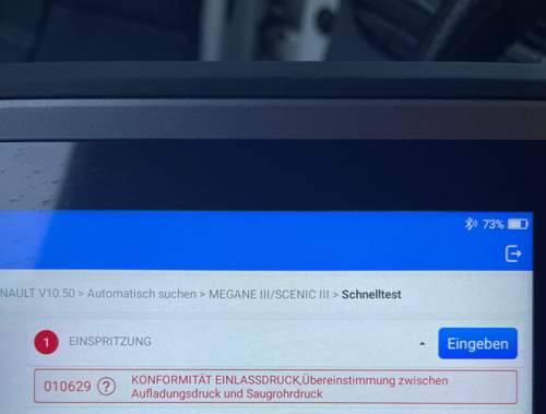

ich bin neu hier und würde gerne fragen wollen wo man den Ansauglufttemperatursensor findet bei einem Renault Grand Scenic 3 1.6 dci bj 2016
habe den Fehler mit meinem Diagnosegerät ausgelesen und das Ding zeigt mir ein Fehler an habe das Bild mal beigefügt.
vielen lieben Dank für eure Hilfe im Voraus

Der Sensor hat aber rein garnichts mit dem Fehler zu tun ! Du hast ein Leck im Ladeluftsystem .
Vermutlich mal wieder der Schlauch vom Ladeluftkühler zur Ansaugbrücke . Ist es da oben über der Lima ölig ?
Über der Lima ist es trocken also nirgends ölig

Hast du vielleicht ein Bild welcher Schlauch das sein könnte?
Nö hab ich nicht , so viele Ladeluft Leitungen hat das Auto nun auch nicht , da mußt du schon selber suchen !
