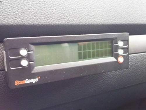

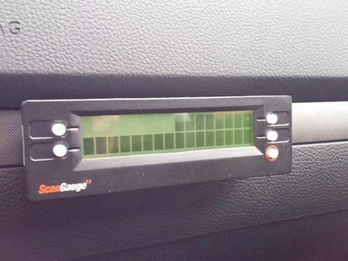

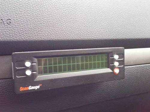

So langsam geht mir der SGII auf den sac*, nicht nur das ich meinen schonmal getauscht hatte und nun einen neuen hab, auch das bekloppte ding macht wieder was es will.
Entweder hat mein OBD stecker an meinem noch nicht mal 2 jahre alten golf ne macke, der SGII kommt mit den öfteren abwürgen des autos nicht zurecht, oder das gerät ist einfach nur absoluter mist.
Heute ist das ding (nachdem ich heute morgen mein auto getankt hatte und das auch dem SGII mitgeteilt habe) beim langsamen ranrollen an eine kreuzung einfach ausgegangen, als ich ihn dann wieder angeschalten habe hatte ich diesmal ein grünes display (bisher war es beim abstutz immer hellblau) und darin stand dann was von "connecting", als das dann weg war drückte ich wie immer auf "gauge" und was mussten meine augen sehen NICHTS, absolut gar nichts, das display war leer wo sonst die ganzen daten drin stehen.
Als ich dann eine der weißen tasten gedrückt habe wurde das display an dieser stelle schwarz bzw. waren dort nur schwarze kästchen zu sehen, dann habe ich alle weißen tasten gedrückt und das ganze dispaly wurde schwarz (habe da auch bilder von die stelle ich noch rein).
Man konnte dann wieder auf den roten knopf drücken, konnte dann auch alles was man will drücken und benutzen (more, trip und scan) nur wenn man wieder auf "gauge" drückt war alles wieder schwarz.
Zu hause habe ich dann wutentbrannd das gerät resetet und mal wieder alles neu eingestellt 😠, als ich dann 10 min später losgefahren bin, war das display auf einmal wieder hellblau und ich hatte somit nochmal ein komplettabsturz, also wieder alles neu einstellen 😠 😠, seit dem geht das schei* ding mal sehen wie lange.
Die ganze sache mit dem tank ist natürlich nun mal wieder hinfällg, da ich schon gute 150km gefahren bin die der SG nicht mit rechnen konnte.
Ich schaue mir die sache noch so lange an bis im dezember oder januar meine neuer golf 6 kommt, spinnt das ding dann immer noch rum fliegt es raus und hole mir mein geld wieder, so ein affenzirkus mir dem kram.
Gruss
Maik

Hallo Maik,
diese 'Connecting' Anzeige produziert der SG doch eigentlich nur, wenn man ihn neu, bzw. erneut mit der OBD-Schnittstelle verbindet. Das könnte imho auf ein Kontaktproblem im Bereich OBD-Schnittstelle oder im Verbindungskabel hindeuten, evtl. ein Wackler durch Kabelbruch oder eine kalte Lötstelle. Hast Du nach dem ersten Umtausch des SG auch das Kabel mitgetauscht? Falls ja, dann ist jetzt der erste Kandidat für so einen Wackler die OBD-Buchse des Fahrzeuges. Schau mal genau nach, ob da eventuell Kabel gequetscht sind oder Metallkontakte verbogen wurden. Sind vielleicht Fremdkörper (Plastikreste/Dreck) im Bereich der Metallkontakte zu erkennen?
Viel Erfolg,
Tekas

Beim golf kommt man problemlos an den OBD stecker ran und kann das kabel vom SG von da aus auch sehr gut ohne große probleme unter dem amaturenbrett lang verlegen (vorrausgesetzt man nimmt es vorher untenrum auseinander).
Nachdem ich meinen ersten SG getauscht hatte, habe ich mein "altes" kabel im auto gelassen (da es ja fest eingebaut ist), das ist also noch nicht getauscht.
Ich werde mich aber da mal dranmachen und das kabel ausbauen und dann im golf variant meiner freundin probieren.
Kann es aber vieleicht auch sein das nach dem abwürgen des motors der can-bus kurzzeitg "verrückt" spielt?
Denn die meisten abstürze die ich bis jetzt hatte kamen nach dem abwürden, außer der letzte jetzt.
Gruss
Maik
Hier sind mal die bilder von dem geräteabsturz, mit jedem druck auf eine der weißen tasten wird das display schwärzer.
Gruss
Maik
