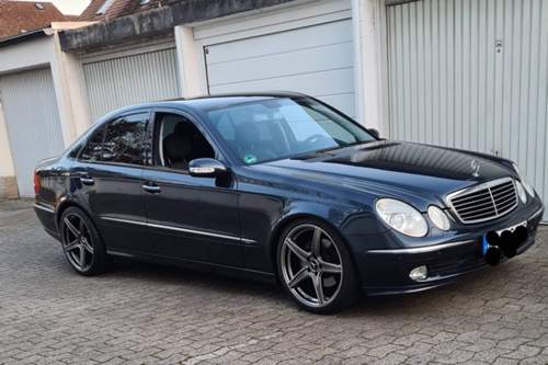

Habe seit 4 Monaten ein w211 320 Benziner Baujahr 2002 184tsd gelaufen.
Es ist mir aufgefallen das die sbc Einheit mehrmals immer pumpt
Kein Fehlercodes
Könnte man es auf Kulanz tauschen lassen?
Was könnte es sein??
Was könnte ich machen ??
Danke schon mal für eure Feedbacks.
