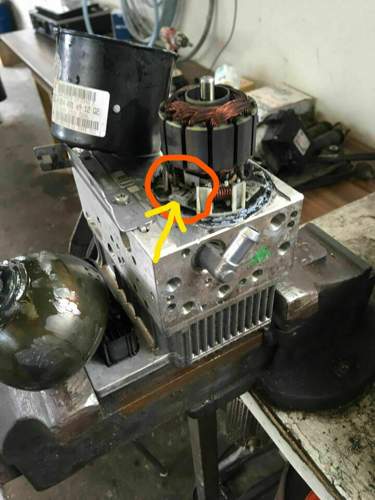

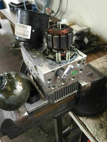

Hallo. anbei nochmal mein Foto der SBC, da siehst genau wo die Kohlen stehen (200tkm) -- die sind dermaßen runter. Also wie oben schon erwähnt, ist die Laufleistung kein nützlicher Wert.
Bild #210225609

hier eingekreist, ist eine Art Schlitten (weiss) in dem die Kohlebürsten sitzen, der ist normalerweise viel weiter draussen, wenn die Kohlen noch ok sind. Bei mir war nix mehr, wurde also höchste Zeit
SBC Motorkohle

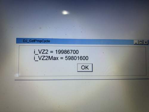

Kann man die SBC Bremse vernünftig auslesen und sagen wie lange die noch hat?
Habe Bedenken davor auf einmal bei 200 ohne funktionierende Bremse in einen reinzufahren.
Ja kann man auslesen….
.jpg
@Brunky schrieb am 4. September 2024 um 15:59:11 Uhr:
Wo hast du den Punkt denn gefunden?
Mit der SD in der SBC , ich hatte damals ne 009 verbaut und die 005 ausgelesen . Wäre nicht nötig gewesen der Tausch , die 005 hätte noch lange und oft pumpen können. Hab die bei Bosch nachgucken lassen und verkauft. Läuft schon fast 2 Jahre in einem anderen 211 er.

@Vondera schrieb am 4. September 2024 um 14:17:23 Uhr:
Man kann zwar den Zähler auslesen, aber der sagt rein gar nichts aus. Die Schwachmaten im Internet behaupten seit jeher dass bei 300.000 auf dem Zähler Schluss ist. Mein Zähler im E55 (2004er) ist nahe 800.000 und die SBC läuft wie am 1. Tag. Mein Zähler im E320 (2004er) war bei ca. 750k als C249F kam. Das war am 22.12.2019. Am 23.12.2019 ging der Karren zum Daimler um 8 Uhr morgens und um 16 Uhr holte ich ihn mit einer neuen SBC unter Kulanz wieder ab.
