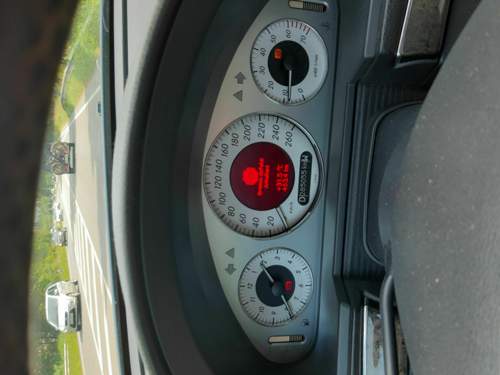

Hallo liebe Gemeinde. Habe heute einen Ausfall der Bremsen . Im Display steht Bremsen defekt anhalten Werkstatt aufsuchen .keine Bremswirkung . Durchgetreten und ausrollen lassen . Auto steht es geht nichts mehr kein Gang /Automatik. Fahre ein 320 E Bj.2003 Benzin Avantgard mit 286000 km. Weiß jemand ob es heute noch Kulanz gibt bei MB. Wenn ja bei wem beantragt man das?
MfG Andreas

Fragen beim Freundlichen....sei nicht enttäuscht wenn es da kein entgegenkommen gibt. Ich glaube mich zu erinnern, dass der Kulanzzeitraum.schon lange vorbei ist...unter Vorbehalt
Danke Dir für deine Antwort.
Es gibt immer noch Kulanz! Allerdings ist das ausschlaggebende, was exakt im Fehlerspeicher hinterlegt ist! Also ab zum Freundlichen und auslesen lassen. Wenn es nur die Serviceschwelle ist, dann gibt es nichts auf Kulanz.
@Mackhack
kann dir hierzu weiterhelfen, einfach mal abwarten bis das er sich heute meldet.
Liegt an der Seriennummer der SBC.
So wie @chruetters sagte.
