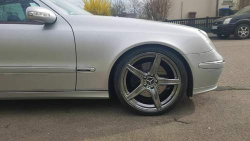

Was haben denn jetzt die Bremsscheiben, Beläge und deine Felgen mit dem Thema zu tun? Ich bin verwirrt.
Felgen nicht aber die bremsen. Zeigen dass ich es kann weil andere Scheiben drauf sind.
@hariovic schrieb am 19. August 2018 um 08:36:24 Uhr:
Das eine hat mit dem anderen nichts zu tun. Ich hab meine SBC getauscht und die alte hat Bosch bekommen. Rechnung und Garantie. Sollte es zu einem Unfall kommen und ein Sachverständigen Gutachten erforderlich werden, bin ich mit meiner auf der sicheren Seite.
