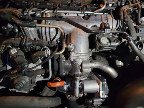

ich habe heute die Regelklappen erneuern lassen. Leider habe ich Zuhause festgestellt, dass die Motorkontrollleuchte wieder angesprungen ist.
Nun bin ich noch einmal zur Werkstatt gefahren und habe es auslesen lassen und siehe da: Der Fehler P2015 ist irgendwie immer noch da. Die Klappen wurden dann von ihm noch einmal neu angelernt und der Fehler gelöscht, aber der Fehler kommt einfach immer wieder.
Habt Ihr Hinweise oder weitere Tipps woran das jetzt noch liegen kann?
Vielen Dank im Voraus.

Also ich möchte behaupten, die Drosselklappe (Saugrohrklappe) hat nichts mit dem Fehler P2015 zu tun...
Wenn du auf das Foto (von mir) guckst siehst du die ASB von unten. Ganz links ist der Stellmotor für die Klappen in der Brücke. Fehler P2015 deutet darauf hin, dass diese Klappen ihre Soll-Position nicht erreichen bzw überschreiten
Jap, genau:
- Werkstatt hat die Drosselklappe (Ersatzteil von Febi-Bilstein zu ca. 120€) getauscht, die mit dem Fehler P2015 leider rein gar nichts zu tun hat. Bei P2015 geht es um den Saugstutzen (03L129711E).
- insofern ist der Anschlag dafür immer noch die beste Empfehlung und natürlich ein Gespräch mit der Werkstatt über die unnütze Reparatur. Alternativ für viel Geld einen neuen Saugstutzen verbauen lassen.

Google "P2015 Fix" (für Alu Brücke), den kannst Du auch selbst einbauen. Die paar Euro dafür stehen zu den vermutlich 600+ für einen neuen Saugstutzen in keinem Verhältnis.

Im Anhang habe ich mal ein Bild meines Motorraums gemacht. WO soll das Teil rein bzw. muss ich hierfür den Saugstutzen ausbauen?
Edit: OK, nachdem ich ein paar Videos dazu gefunden habe: Rechts vom Bild 😁

Also ich stand denke ich mal vor knapp 6 Jahren vor genau dem gleichen Problemen. Wollte es auch gescheit machen! Hatte zwei drosselklappen ausprobiert und der Fehler ging nie weg. Habe immer die gleichen Infos gehabt wie hier auch… passen nicht zusammen, müssen angelernt werden… dann hatte ich mir genau das Teil aus der Bucht gekauft! Viel einfacher und schneller einzubauen als die Klappe. Und tada seitdem habe ich nicht einmal wieder diesen Fehler gehabt..

Also ich habe den Aluminium Ansaugkrümmer, ja?
Ja, sonst wäre das T förmig aussehende Teil auf deinem Bild schwarz und damit aus Kunststoff.
Ja deiner ist Aluminium...
Ab Mj 2010 wurden die aus Kunststoff verbaut

So, Fehler P2015 ist nach Einbau des kleinen Teils tatsächlich weg. Ich bin so froh, dass das jetzt erledigt ist.
Der Austausch des Saugstutzens und des dazugehörigen Motors hätte ca. 600€ gekostet und das ist mir doch ein wenig zu happig. Dass die Drosselklappeneinheit gewechselt wurde nehme ich jetzt so hin, weil ich auch sagen muss, dass der Motor ruhiger läuft und ich auch gefühlt wieder mehr Leistung habe, daher war hier ein Tausch auch nicht unbedingt sinnlos.
