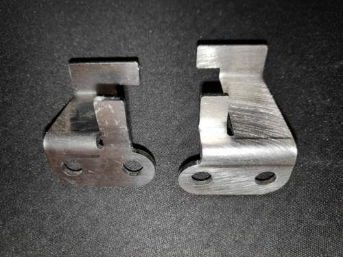

Bitte diese Anschläge einbauen!
Gibts bei Ebay um 20€.
Dann bleiben die Fehler aus.
Grüsse
Wieso tauscht man die stellmotoren wenn die k?appen ausgeleiert sind? Ergibt keinen sinn
Sind da gleich 2 Stück für beide Stellmotoren dabei?
Das ist natürlich praktisch, ist da Oberer und Unterer Anschlag in ein?
Ja. oberer und unterer Anschlag in Einem.

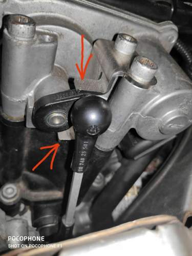

@A4TDI-Fahrer schrieb am 1. Februar 2020 um 18:09:31 Uhr:
Moin..
Grüsse
Geil!
Und bei diesen Teilen bleibt der Fehler aus?
Das heißt die Stange geht nicht so weit nach unten?

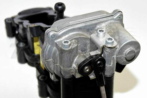

Wenn sich Dir die Funktion dieser Konsole erschleßt, dann ist Deine Frage beantwortet! Es handelt sich um eine Art Begrenzung.
Kurze Erklärung für den Laien wäre hilfreich.
Welche Erklärung für welches Problem... kann nicht Hellsehen... zu Hause hätte ich eine Glaskugel, die dafür vielleicht geeignet wäre.
Motor... Baujahr... Problem... bitte!
hierfür. Die FUnktion der Konsole und warum der Begrenzer das Problem behebt
Die Anschläge an der Saugrohrklappe sind aus Kunststoff. Die Metallanschläge werden direkt an den Stellmotor geschraubt. Zudem wird das Gestänge, welches mit der Zeit etwas ausleiert und den Stellweg beeinflusst, nicht mehr berücksichtigt.
Die Anschläge aus Edelstahl sind aber nix Gebasteltes und sehen aus als müssten diese da hin.
Dieses Blech hat zwei Anschläge für oben und unten und begrenzt den Stellweg DIREKT am Stellmotor eben in BEIDE Richtungen und nicht nur in EINE wie in dem ersten Video gezeigt wird.
Klaro ist, wenn die Gestänge oder die Klappe intern ausgeleiert sind, sollte man diese auch reparieren.
