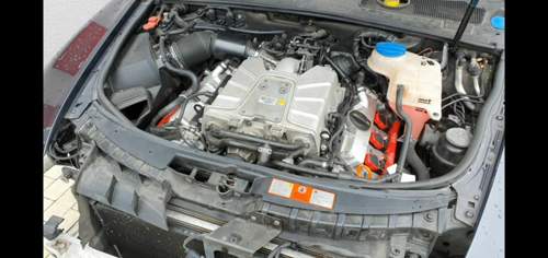

Themenstarteram 16. Juni 2015 um 17:18
die im Titel genannte Fehlermeldung trifft für beide Bänke zu.
Ich vermute daher einen Defekt bei einem (oder zwei) der Unterdruckschläuche, die vom Drosselklappenbereich nach vorne führen und für die Luftstromsteuerung zuständig sind. Nur welcher ist dafür zuständig?
Interessant wäre auch, wie man einen neuen Schlauch verlegt? Kompressor runternehmen?
Vielen Dank im Voraus!
3tfsi
Themenstarteram 7. Juli 2015 um 13:05
Der Fehler lag an einer defekten Unterdose (Antrieb) auf der Beifahrerseite. Die war undicht und damit hat das FSI nicht mehr so funktioniert, wie es soll.

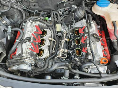

Guten Morgen,
Auf dem Bild sieht man links (Bank1) wie die Klappen stehen müssen, man sieht außen den Metallsteg der im Ansaugkanal sitzt. Die Klappen müssen beim aufsetzen leicht gedrückt werden, damit sie außen unter dem Steg sitzen und dann weiter nach unten wegklappen können .
Rechts (Bank 2) sieht man den Steg nicht, die Klappen liegen außen auf dem Steg auf und verdecken diesen, somit sind sie blockiert. Nach dem Zusammenbau kam auch ein Fehler, Störung Saugrohrklappe.
Also Kompressor runter, Klappen richtig eingesetzt und gut.
Auf dem zweiten Bild kann man ggf sehen wie die SteuerSchläuche angeschlossen sind.

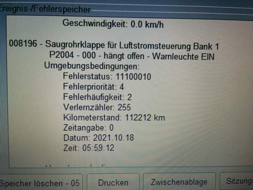

Hatte jemand schon den umgekehrten Fall? Also „Klappe hängt, offen“ P2004. Im Anhang noch ein Bild der genauen Fehlermeldung. Wäre toll wenn jemand was dazu sagen könnte. Unterdruck bzw. Vakuumleck kann es ja nicht sein oder wäre dann die Klappe trotzdem offen?
Danke und Gruss
1080aaf7-0d24-45df-8f54-6b2e53771abf
@OSon schrieb am 18. Oktober 2021 um 19:52:49 Uhr:
Edit
Inwiefern hilf mir das weiter?
Guten Morgen.
Ich hatte den Motortyp übersehen.
Ist kein TDI.
Naja, wirklich rankommen tust da ja nicht an die Steller. Der auf Bank 1 ist bissle sichtbar, wenn du vor dem Auto stehst, vorne links unterm Kompressor. Eventuell kannst du da bissle was erkennen oder mal versuchen das Gestänge zu bewegen. Dann weißt ggf obs klemmt oder nicht.
Ich befürchte aber, du musst den Kompressor abnehmen. Alles keine Hexerei für den geübten Schrauber aber halt einiges abzubauen. Dann hast alles vor dir und der Fehler sollte zu finden sein.
Vermutlich ist irgendwas am Steller n.iO, oder eine Klappe oder das Gestänge blockiert. Evt. auch was mit der Unterdruckleitung, die ist soweit ich das noch im Kopf habe, aber über ein T-Stück an beiden Steuerventilen (Bank1 und 2) angeschlossen, sollte also eigentlich nicht ursächlich sein.
Guten Morgen,
