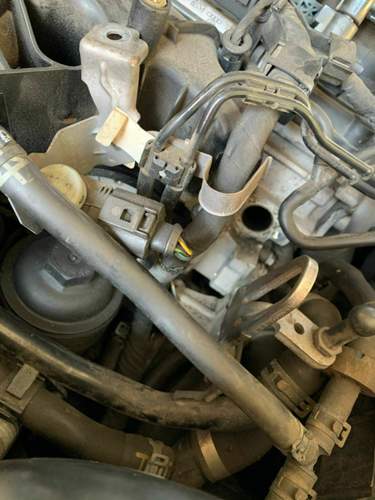

Tipp:
Mach die TPI gleich mit, also in den Stutzen auf dem Bild eine zweite Nut feilen und das Teil dann so einbauen, dass es Richtung Ansaugbrücke bläst und nicht von hinten auf die Drosselklappe. Der Stutzen ist an dem silbernen Rohr was hinter der Drosselklappe von rechts in den Ansaugtrakt bläst.

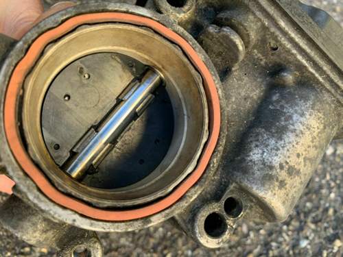

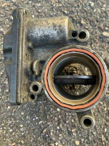

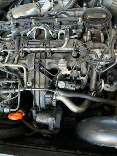

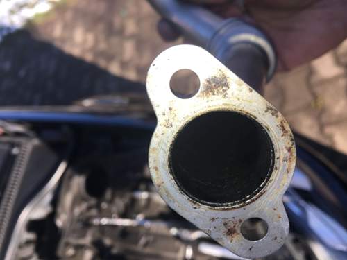

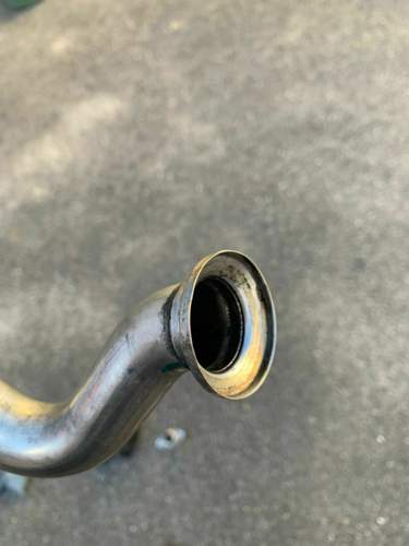

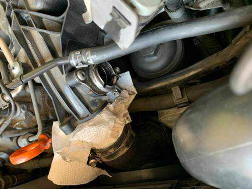

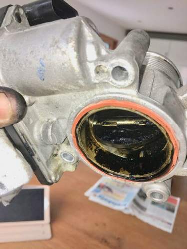

Ich habe Öl Messstab, und dieses Made in USA Ding weg geschraubt. Habe danach angefangen irgendwie an die 3 Schrauben von der Drosselklappe heranzukommen. War tatsächlich nicht einfach wenn man nicht wirklich weiß wie man sich mehr Raum zum arbeiten verschaffen kann. Da ich nicht wusste welche Folgen mein Unwissen nach sich ziehen kann. Habe ich mich entschieden nur das weg zu schrauben was unkritisch erschien. Also ich bin irgendwie an die Schrauben gekommen. Zum Glück waren die nur Handfest angezogen. Nach dem lose Schrauben konnte ich Sie mit der Hand herausdrehen. Danach die Schelle vom dicken Gummi Rohr die in der Klappe steckte aufgedreht und die Klappe ohne Gummi Rohr entfernt. Danach Metall Ansaugrohr auf der Motorseite los geschraubt und danach die Seite der Ansaugbrücke. Alles gereinigt, mit Industrie Reiniger, Fett und Öl Löser (Bremsenreiniger). Klappe und Rohr sowie Stutzen gereinigt.
Kerbe laut TPI Modifiziert. Um 180 Grad in Richtung Motor gedreht und eingebaut. Ansaugrohr befestigt und Drosselklappe erst ins Gummi Rohr und dann mit Mühe, Verzweiflung und Geduld die Drosselklappe mit neuer Dichtung angeschraubt.
Motor gestartet, 5 min Leerlauf. Beim ersten Mal ausschalten hat er wieder wie zuvor geruckt beim ausgehen. Direkt danach ein zwei Mal eingeschaltet und die zwei Mal ausschalten ist er ohne rucken ausgegangen. In der Vergangenheit ist er eher selten ohne letzten ruck aus gegangenen. Was mich schon sehr genervt hat.
Werde Morgen den Fehler löschen und mal berichten ob ich damit alles richtig gemacht hab.

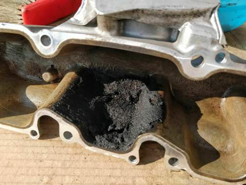

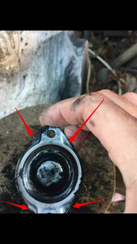

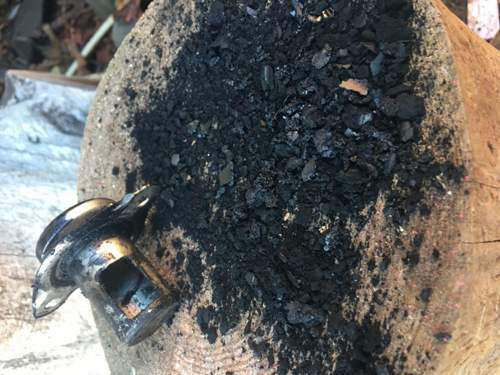

Im Loch zum Motor war viel Ruß, das hab ich soweit möglich mit Pinsel heraus gepinselt. Das Gummi Rohr hatte hingegen eher öligen Ruß an den innen Wandungen. Da habe ich nichts gereinigt.
Hoffe die Bilder und Erklärung hilft anderen. Die wie ich kaum Erfahrung im Schrauben an Autos haben. Meine Erfahrungen sind eher Rar, da selten an meinen Autos etwas dran war das ich selbst habe Lösen können. Außer Öl, Filter und Reifenwechsel.
Also bei mir war das Rohr sauber, der Stutzen voll mit trockener Kohle, und im Ansaugtrakt war es Rußschleim.
Wie ich erfahren habe wurde er bei ca. 140tkm schon einmal gereinigt. Daher war der Meiste Ruß und schlonz auf der Drosselklappe.
Wie sah denn die ansaugbrücke von innen aus, war etwas zu erkennen. Bin am überlegen auch mal aus reiner Vorsorge das zu reinigen. Bin jetzt bei 165tkm ohne jegliche Probleme bisher. LG
Also ich konnte nicht reinschauen, aber mit dem Finger in das Loch, wo der Stutzen sonst sitzt. Und da war eine Rußschleimschicht zumindest in dem Bereich, wo ich mit dem Finger hingekommen bin.
Da es Schleim war und keine Kohle habe ich weiter nichts unternommen.

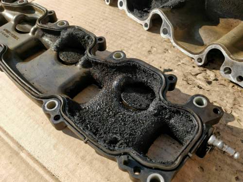

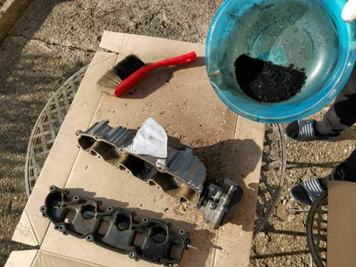

Zum Thema Ansaugbrücke, hier beim CBDC. Sollte beim CFFB aber ähnlich aussehen 😁 Hab zuletzt auch nur die Klappe und die Rohre bis dahin gereinigt. Anlernen macht nach dem Reinigen schon Sinn. Kann gut sein, dass die schon mal "dreckig" neu angelernt wurde, was die Endwerte verfälscht hat.
Sieht gar nicht so übel aus, wie viel km schon runter? Interessant wäre ein Blick auf die Ventile, sieht es da aus so aus wie bei den Benziner.
Sieht beim CFFB/CFGB definitiv anders aus da die Gen2 keine Drallklappen haben
Damit meinte ich den Grad der Verschmutzung. Hatte die Ansaugbrücke bei meinem CFFB noch nicht offen bzw. konnte nur von vorne reinschauen. In diesem Bereich sah es aber vergleichbar mit dem CBDC aus.
