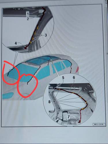

ich habe ein Problem mit dem Ablauf des Panoramadaches bei VW Golf 6 Variant (Highline) von 2011 (0603/AMN).
Ich habe schon im Forum gesucht und auch einige nützliche Informationen gefunden, jedoch konnte ich meine Frage nicht vollkommen klären.
Situation:
Der Ablauf vorne der fahrerseite des Panoramadaches ist bei mir zu. Wasser bleibt dort im Rahmen stehen. Wenn zuviel Ragen etc. ist oder ich mehr Wasser in den rahmen gebe zum Test, läuft mir das Wasser unterhalb der A-Säule in den innenraum (über dem Hebel Motorhause) und auch im Bereich des Sicherungskastens.
Ich habe bereits mit einem Schaltzug vom Fahrrad und motorrad versucht von oben die Leitung frei zu machen. Ich komme jedoch irgendwann nicht weiter und trotz viel Zeit dafür, hat sich die Situation nicht gebessert.
Kurzer Hinweis: Die Ablaufschläuche wurden von VW 2018 alle schonmal getauscht gegen die "überarbeitete" Variante (wenn es eine solche wirklich gab).
Frage:
1) Ich würde gerne von der anderen Seite (vin unten) versuchen den Ablauf zu reinigen. Weiss jemand genau wo der Schlauch endet und wie man daran kommt? Er endet ja nicht im Radkasten sondern ich vermute irgendwo unterhalb der A-Säule. Wenn jemand hier einen Tip hat wie man am Besten vorgehen könnte, wäre ich sehr dankbar.
2) In YouTube Videos wurde der Ablaufschlauch mit Druckluft gereinigt. Das hätte ich als sehr gewagt angesehen, da ja auch die Schlauchverbinder vom Schlauch abrutschen könnten. Oder habt ihr damit auch positive Erfahrungen gemacht, wenn man mit wenig Druck beim Ausblasen beginnt?
3) Gibt es irgendeinen Reiniger, der solche eine Verstopfung (an)lösen könnte, der die Schläuche nicht angreift, damit ich doch mit der Draht/Schaltzug weiter käme?
Vielen Dank schon im Voraus und viele Grüße

Die Schläuche enden im Wasserkasten.
Am besten kommst du dort ran, wenn du die Scheibenwischer demontierst und die Abdeckung vom Wasserkasten abnimmst.

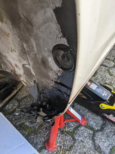

Das ist der Komposthaufen hinter der Radhausschale. Beim Räderwechsel mache ich dort immer sauber. Interessant,was und wieviel da raus kommt.

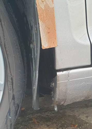

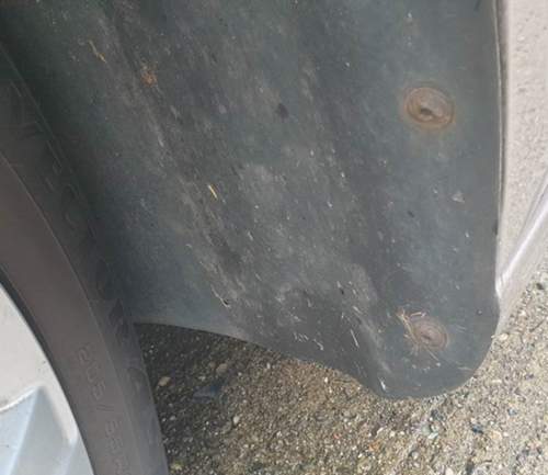

Nicht ganz richtig. Das Wasser läuft in den Schweller und von da aus nach draußen. Man sollte es alle 2 Jahre kontrollieren, was keine große Sache ist dafür müssen nicht einmal die Räder runter. Du brauchst nur das Vorderrad ganz einschlagen und schon kommst du Prima dran. Es ist dann eine Plastikkappe auf der Radhauskasten drauf. Hier musst du nur 2 Schrauben lösen und du kannst die Plastikkappe nach unten biegen, wenn du sie ganz ab haben willst musst du noch 2 Schrauben unter dem Schweller lösen. Ich habe es erst im Sommer bei dem Flitzer meiner Tochter gemacht. Schaue auf das Bild 1 da siehst du die schwarze Kappe direkt über der roten Stütze links. Ich habe ca. 10 cm reine nasse Erde raus geholt und der Schweller fing schon an zu gammeln.
Ich empfehle allen sobald sein Flitzer auf die 10 Jahre zu geht oder älter im Hochsommer alle Räder und die Radhausschalen herunter zu nehmen, besonders hinten fängt er dann an richtig zu gammeln wie beim Flitzer meiner Tochter ( 2010 ) Siehe Bilder 2 und 3
