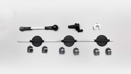

Das ist ein sehr bekannter Fehler bei den V6 TDI Motoren. Dieser Fehler trat bei mir auch auf. Fahre einen 3.0 TDI in einem A6 allroad. Hatte denselben Fehler im Speicher hinterlegt.
Hab es selber gemacht, hat ungefähr 20 min gedauert und hat mich pro Ersatzgestänge ca. 7,50 € gekostet.
Der Fehler rührt daher, das Audi bei den Saugrohrklappen ein Gestänge verbaut hat, das nach einer gewissen Zeit ausschlägt. Audi will dann einem gleich 2 neue Stellmotoren und Klappen verkaufen? Kosten um die 1000 € ...
Das ist aber nicht von Nöten ! Dieses Gestänge gibt es mittlerweile beim Freundlichen als Ersatzteil einzeln zu bestellen. Jedoch wissen das viele Freundliche noch nicht, meiner meinte auch , das es das nicht einzeln gibt, bis ich ihm die Bestellnummer zeigte. Also lass Dich nicht abwimmeln !
Du musst die Klammer lösen, dann den Winkel für die Klappe tauschen und danach das neue Gestänge einfach wieder aufklicken. In den meisten Fällen genügt es aber das Gestänge zu tauschen!
Als ich meine Motorabdeckung entfernt habe, war das Gestänge des linken Stellmotors komplett ab und das der rechten hatte merklich ca. 1 mm Spiel. Dadurch erreicht die Klappe ihre Grundstellung nicht mehr und gibt einen Fehler ans Steuergerät. Dann fängt die gelbe Motorlampe an zu leuchten. Nach dem Wechsel sollte diese wieder erlöschen. Den Fehlerspeicher solltest Du dann auch löschen . Ich hab's mit OBD II selbst gemacht. Also bevor Du 200 km hin und her fährst, schaue selber nach , ob die Gestänge Spiel haben oder sogar eines ab ist. Selbst wenn sie fest sind , würde ich sie tauschen, da der Fehler früher und später bei allen V6 TDI Motoren auftritt.
Die neuen Gestänge sind jetzt besser verarbeitet und oben und unten geschlossen. Bei mir waren die Gestänge bei ca. 120000 km ausgeschlagen.
Bei YouTube gibts dazu auch ein Video, wie man dieses Gestänge und den Winkel wechselt.
Hier die Bestellnummer für das Ersatzteil. 059 198 212. Kostet 7,50 € . 2 brauchst Du. Somit hast du in etwa 950 € gespart.
In 90% der Fälle ist es das Gestänge !
Gib Rückmeldung ob es bei Dir genauso war. Viel Glück und allzeit gute Fahrt mit dem Dicken !
Gruß Allroadfahrer ...
Auf dem Bild sind die alten Gestänge zu sehen , da die neuen bei mir verbaut sind. Sind oben und unten jetzt geschlossen.

Wie OpiW schreibt ist mit recht großer Wahrscheinlichkeit die Mechanik in den Klappen bzw. der einen defekt. Da bist du nicht der Erste. Mit Glück ist nur das äußere Gestänge defekt, das es auch mittlerweile als Ersatzteil gibt für um 20 EUR.
Der Punkt ist, du müsstest die Klappen erstmal ausbauen, um zweifelsfrei feststellen zu können, was genau die Ursache ist. D.h. der Motor, das äußere Gestänge, das innere mit den Klappen oder gar mehrere dieser Defekte.
Die beste Lösung für dich wäre denke ich bei user SlavPala4a (http://airshox.eu/de) mal anzufragen, was Austauschklappen kosten. Die sind generalüberholt mit Garantie. Suche dir dann in deiner Nähe eine Werkstatt, die dir die Klappen austauscht für einen annehmbaren Tarif. Du bestellt die Klappen dann bei SlavPala4a, lässt diese dann bei einer Werkstatt einbauen und sendest deine alten defekten Klappen zu ihm. Dann ist egal, was defekt ist.

Also meiner Meinung nach kannst du damit in Urlaub fahren. Ich selbst bin ca 10.000km damit gefahren. Mal ging die Lampe an und irgendwann auch mal wieder aus. Hab es jetzt richten lassen da die MKL überhaupt nicht mehr ausging und ich zur HU/AU musste. Geschnappt habe ich mir einen Meister der selbst bei Audi arbeitet und dieses in eigenregie tauscht.
Kosten beliefen sich auf knapp 700€.
450€ für tatsächlich neue und originale Saugrohrklappen links/rechts und die zugehörigen Stellmotoren (ich habe nicht groß gefragt wo er die für einen solchen Kurs besorgt hat sondern mich einfach nur gefreut)
37€ für 2 Koppelstangen (wurden bei der HU beanstandet, somit getauscht)
78€ HU/AU
130€ Arbeit
Offiziel bei Audi hätte der ganze Spaß laut Kostenvoranschlag 1753,12€ gekostet (nur die Saugrohrklappen mit einbau)
Fazit, man muss es nicht direkt machen allerdings repariert sich auch nichts von allein und irgendwann kommt dann der Tag 😉
