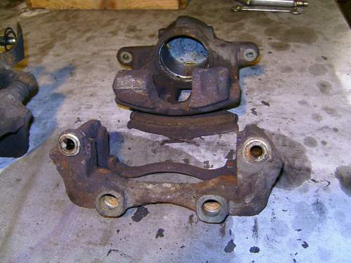

Füge mal Fotos ein, damit besser erkennbar ist wie der Zustand der Bremssättel aussieht.
Möchte zunächst die Sättel mit Felgenreiniger grob reinigen. Anschließend mittels Entrosterbad den Rost entfernen. Dann alles galvanisch verzinken lassen, danach mit NE-Haftgrund alles grundieren und dann abschließend noch lackieren mit Bremsen- oder Chassislack. Wäre das so praktikabel? Vom Strahlen - egal mit welchem Mittel - habe ich jetzt erst einmal Abstand genommen.
Der Bremskolben ist, bis auf die Innenseite soweit noch ok und auch rostfrei. Die Gummimanschette hat allerdings ein kleines Loch und wird ersetzt.
Die Führungsbolzen und die Bohrungen für diese muss ich mir noch genauer anschauen. Bei diesem Girling-Bremsentyp scheint es wohl keine extra Hülse für den Führungsbolzen zu geben - ist das so?
Weiteres Feedback ist ausdrücklich erwünscht, mache soetwas zum ersten mal 🙂.
Beste Grüße - Reinhard
P.S. sehe gerade auf den Fotos genauer, dass die Führungsbolzen wohl doch in Hülsen sitzen. Weiß da jemand was genaueres?

Bei den Führungsbolzen die Staubmanschette vorsichtig mit stumpfen Schraubenzieher abhebeln, und den Bolzen rausziehen. Die sind meistens gangbar, da ab Werk mit Fett eingesetzt.
ja der Führungsbolzen ist gangbar, aber einer ist leider rostig.
Auf dem obigen Foto 1 ist das Gegenstück, die Führungshülse, erkennbar.
