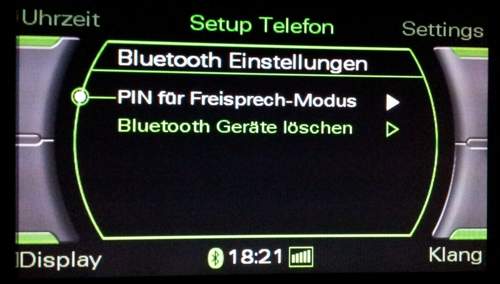

ich muss das Thema nochmal aufgreifen -- ich habe eben ne gute Stunde im Auto zugebracht, bin aber leider nicht wirklich viel weiter gekommen. Samsung Galaxy S2, A5 mit MMI 2G. Ich bekomme das Handy leider (naja, immerhin...) nur als reines Audio-Device gekoppelt, was ich noch sehe ist die Liste der letzten Anrufe natürlich nur die Nummern.
Was mich am meisten stutzig macht: Hier im Thread ist mehrfach davon die Rede gewesen, nicht vom Handy aus das MMI zu suchen, sondern umgekehrt. Wo finde ich diese Option im MMI? Ich habe so ziemlich alles erdenkliche durchgesucht, und nix derartiges zu Tage gefördert. Im Telefon-Setup-Menü finde ich nur die Möglichkeit, die Pairing-PIN einzugeben und alle gepairten Geräte zu löschen sonst nix. Hat jemand einen Tip für mich, wich die Option finde? THX!
Meine SW-Version ist übrigens 51.7.0.0741, HW-Version 6329D2.0. Ist das die aktuellste Version, die es gibt?
Ohne die Möglichkeit, das Pairing vom MMI aus zu initieren, bekomme ich auch keinen Requester für die Freigabe der Kontakte. Bei der IMport-Option im MMI-Adressbuch bleibt alles ausgegraut. Derzeit bliebe mir scheinbar nur, alle wichtigen Kontakte von Hand ins MMI-Adressbuch zu übertragen - fehleranfällig, zeitaufreibend und vorgestrig. 🙁

Hallo Preacher,
nein, wenn kein Handy in der Nähe (bzw. dessen BT aus) ist, kommt bei Druck auf "Tel" nur (sinngemäß) "Ihr Mobiltelefon ist möglicherweise nicht richtig verbunden".
Mein Bluetooth-Einstellunge-Menü sieht immer so gähnend leer aus wie auf dem angehängten Foto zu sehen.
W
Bluetooth-einstellungen-fast-leer
ich fürchte, dann hast du im Unterschied zu uns, nicht das Bluetooth-Autotelefon, sondern nur die "Handyvorbereitung Bluetooth". Diese unterstützt kein rSAP, und damit ist auch die Kopplung nur in eine Richtung möglich.
