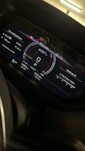

Ich starte einen Thread für die Probleme des GT (RS) Modell zur besseren Übersicht.
Mein GT RS (Vorführer) mit 10tkm hat wie folgt an Problemen (sehr viel sporadisch):
1. Ladeklappe offen Meldung, obwohl beide zu sind. Frequenz alle paar Tage mehrfach am Tag.
2. Meldung über Antriebsstörung mit verringerter Leistung und Schildkrötensymbol. Aber Wagen hat nichts. Frequenz alle paar Tage, mehrfach am Tag dann.
3. Antriebsstrang Fehler mit Allradsystemstörung. Notlauf Programm aktiviert danach. Fahrzeug AUS und paar Minuten gewartet, Fehler war weg. Trat bisher nur einmal auf.
4. Manövierassistent ausgefallen / nicht verfügbar. Frequenz alle paar Tage, dann mehrfach an diesem Tag.
5. Meldung dass die Nutzereinstellungen sich geändert hätten. Frequenz etwas seltener.
6. Bluetooth scheint nicht zu funktionieren, somit keine Handyverbindung. Frequenz selten.
7. Laden nicht möglich, da die Verriegelung und Kommunikation zur Ladesäule nicht möglich war. Trat bisher an mehreren ENBW Säulen auf. Frequenz nach allen paar Ladungen. Wobei der Rüssel an der gleichen Säule (anderer Ladepunkt), ohne Probleme arbeitet.
8. Armaturenbrett Fahrerseite knackt / knarzt es. Allerdings finde ich nicht genau die Lokation.
9. Lautsprecher Fahrerseite, Hoch + Bass krachen bereits.
Wegen den Punkten 1 bis 4 war ich letzte Woche in der Werkstatt. Es wurden sehr viele Fehler gefunden, unter anderem etwas mit Batterieschutz. Es wurde etwas aufgehoben und gelöscht. Allerdings kam Punkt 2. wieder und auch frequentierter.
Audi erhält über meine Werkstatt das Protokoll. Ich bin gespannt ob sich was tut.
