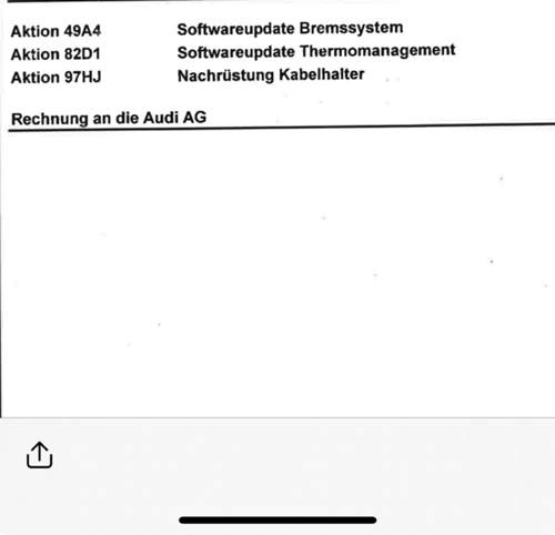

…meiner war zur Inspektion und habe vorab drum gebeten alle Updates aufzuspielen, was auch passiert ist:

@NFreitag schrieb am 10. April 2024 um 15:12:37 Uhr:
Welches Modell, Bj, Modelljahr hast Du?
