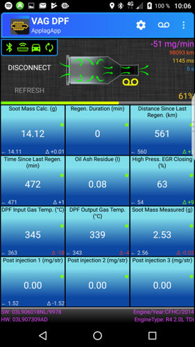

Heute wieder bestätigt bekommen, dass trotz Update ohne weiteres mehr als 400km bis zur Regeneration möglich sind. Steht jetzt bei 560km und 61% Füllgrad. Als ich morgens losfuhr, war der DPF voller. Hat oft passiv regenerieren können auf der Strecke.

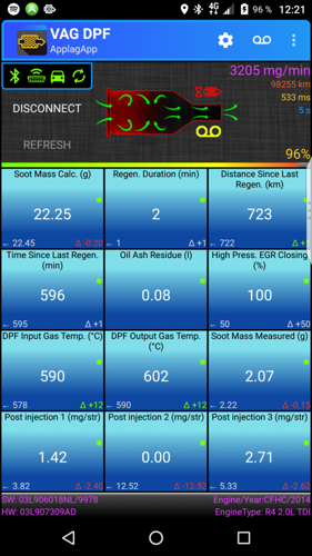

@boxor schrieb am 23. Dezember 2017 um 14:31:08 Uhr:
...trotz Update ohne weiteres mehr als 400km bis zur Regeneration möglich sind. Steht jetzt bei 560km und 61% Füllgrad...
Um das zu vervollständigen: Die aktive Regeneration wurde dann bei 723km gestartet. Der DPF war zu dem Zeitpunkt nicht voll, hatte etwas unter 60%. Sieht man noch gut an Soot Mass measured, die Reinigung hatte gerade begonnen und vorher waren es 2.22g - die 61% bei 560km weiter oben im Thread entsprachen ca 2,5g measured.
Das war also vermutlich der Kilometer-Trigger. Der lag vor dem Update bei meinem Auto bei rund 970km. 720km sind aber auch deutlich besser als die hier oft behaupteten "harten" 400km als Maximum mit Update. Einen 400km-Trigger gibt es danach auch mit Update nicht.
Außentemperatur?
Die passive Regeneration benötigt NO2. Bei den jetzigen Temperaturen ist die Abgasreinigung abgeschaltet.
Nö, unter 15 Grad stimmt zwar, aber dennoch ist die AGR Rate höher als vor dem Update. Sieht man auf dem Bild weiter oben (das die 561km zeigt). Die 100% "AGR zu" auf dem neueren Bild liegen an der laufenden Regeneration, da schließt die AGR ja immer.
In die passive Regeneration kam er auch schon bei wärmeren Temperaturen, halt etwas später bzw musste etwas schneller gefahren werden als vor dem Update. Habe ich auf die größere anfallende Rußmenge geschoben, da kippt die Balance ja entsprechend später Richtung Abbau im DPF. Der DPF baut Ruß übrigens über Hitze ab, wieso soll er dafür NOx brauchen?
So ganz ohne O2 brennt/glüht der Ruß halt auch nicht.
Bei der aktiven Regeneration macht er ganz zu (noch mehr Nox/O2) und tut sehr spät Diesel nacheinspritzen ohne zu verbrennen, damit die Oxidation dann eben richtig heftig im Filter passiert.
