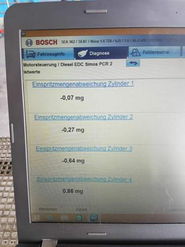

Kann da keiner was dazu sagen?
Die scheinen zu mindestens nicht verkokt zu sein. Den Rest wollen wir ja gerade herausfinden :-)
Brain
Weiter oben heißt es aber doch das der zweite wert nicht mehr als +-15 betragen soll. Da sind meine ja aber voll drüber.
Ist schon etliche Seiten her, dass es darum ging, aber ich meine, dass nur Abweichungen ins Positive Besorgnis erregen sollten.
Wenn bei dir wirklich alle vier Injektoren weit jenseits der Toleranz liegen würden, wäre schon längst die Lampe (MIL) angegangen. Soweit würde ich der Eigendiagnose des MSG dann doch vertrauen, selbst bei Schummelsoftware...
Und wie sieht es mit Injektor 2 aus? Das ist der einzige der bei Raildruckkalibrierpunkt 2 ins + geht nämlich +0, 15 und bei der einspritzmengenabweichung ist der mir ja auch mit + 0,72 mg/stroke ins Auge gefallen während die anderen 3 ins minus gingen. Würde halt meiner Meinung nach das zeitweise nageln erklären. Meint ihr das wäre vielleicht mit Lambda diesel tank (kraftstoffsystemreiniger) in den Griff zu bekommen bevor ich vw weiter auf die pelle rück?
Für das Nageln gibt es eine TPI bei VW, nennt sich Verbrennungsgeräusche.

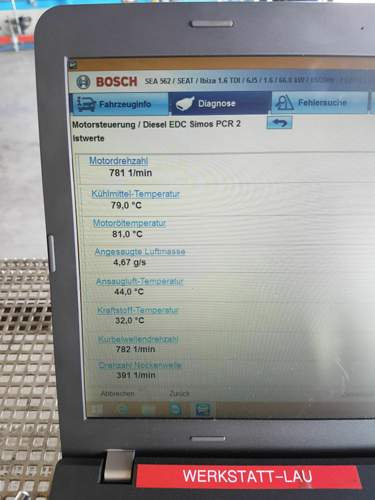

Der Test wird durch ODIS gemacht. Kühlmitteltenperatur unter 20°, Beschleunigung mit Gaspedalstellung 20-30% im 2ten oder 3ten gang, unter 1600Rpm.
Wenn bei der Testfahrt kein einwandfreies Ergebnis festgestellt werden kann, folgt darauf die Rücklaufmengenmessung - sofern bei der Probefahrt die Kundenbeanstandung nachvollzogen werden können.
Über diese beiden Tests wird bei VW ein defekter Injektor diagnostiziert.

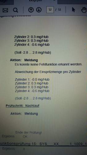

Rücklaufmengenmessung ist klar und vermutlich genau definiert. Wie darf ich mir das denn mit dem Nageln praktisch vorstellen? Wird bei den o.g. Randbedingungen eine 'Hörprobe' genommen oder schmeisst ODIS einen Zahlenwert raus.
Brain
Odis misst die Beschleunigung sowie die Einspritzmengenabweichung pro Zylinder, - zumindest sind das die Werte, die im Diagnseprotokoll stehen-, Gaspedalstellung Eingelegten Gang.
Die Hörprobe muss der Kundendienstmitarbeiter machen und ODIS sagen: Ja konnte ich hören, oder eben nicht.
Meine erste Messfahrt heute morgen, hat ergeben: Messwerte waren nicht eindeutig. Bitte Rücklaufmengenmessung durchführen.

Die Leerlaufruheregelung ist bis auf 0,1mg/stroke bei beiden Versionen identisch - dieser Wert wird von ODIS zur Ermittlung des Zustandes herangezogen. Eine Rücklaufmengenmessung dürfte noch viel unbeinflussbarer sein, als ODIS.
Da gibt es 2 Zustände:
- im Rahmen
- ausserhalb
Dies ändert sich nicht.
Ich habe mit ODIS beide Injektortestfahrten hinter micj gebracht, insgesamt 4 Fahrten, und bei beiden MSG sind die Ergebnisse laut ODIS nicht eindeutig - die Limits liegen auch beim CFGB bei 2.8mg/stroke - siehe Anhang.
Daher wäre eine Zustandsbeurteilung VOR dem Update imho nicht Hilfreich. Schliesslich würde ich dann als VW sagen:
