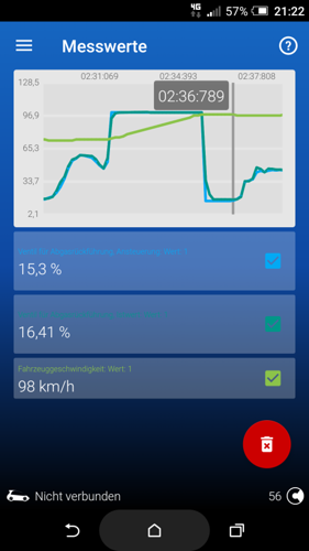

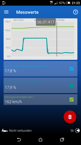

Das ist kein Schwingen eines Reglers, sondern es wird teilweise bewusst für kurze Zeit eine hohe AGR Rate angesteuert.
Ich habe mal zwei Screenshots gemacht, aufgezeichnet habe ich den soll und ist Wert des Ventils sowie die Fahrzeuggeschwindigkeit. Auf dem ersten Bild sieht man wie für exakt 2sek nach Volllast zunächst eine sehr hohe AGR Rate gefordert wird. Dieses Verhalten beobachtet man regelmäßig. Auf dem zweiten Bild wie das AGR-Ventil selbst bei 162kmh geöffnet wird.
mit welcher app machst du das ?
OBDeleven, ist eine günstige und moderne Alternative zu VCDS. Bedienung erfolgt über das Smartphone, so kann man auch unterwegs jederzeit auf das Fahrzeug zugreifen.
@Opel_GTC schrieb am 31. Dezember 2016 um 21:25:33 Uhr:
Moin,
ich glaube auf Bild 1/2 erkennen zukönnen, dass die Abtastrate um die 4 Messwerte pro Minute beträgt?! Über diese wenigen Messwerte interpoliert dann die Software eine Kurve. VCDS tastet mit bis zu 3 Werten pro Sekunde ab (180 (!) Werte pro Minute), daher wirst Du mit Deiner Applikation nie eine korrekte Reglerkurve aufzeichnen können, wenn dies so sein sollte.
Abtasttheorem: Die Abtastfrequenz muss mindestens doppelt so groß sein, wie die höchste im Signal vorkommende Frequenz. Wird das Abtasttheorem nicht eingehalten, treten bei der Rekonstruktion sogenannte Aliasing-Fehler auf. Das Originalsignal kann nicht fehlerfrei rekonstruiert werden.
Hast Du die Möglichkeit, Deine Ergebnisse mit Hilfe eines VCDS-Users an Deinem Fahrzeug zu verifizieren?
Brain
Der Ausschnitt zeigt gerade mal zirka 10sek, wie kommst du da auf 4 Messwerte je Minute? Die Abtastrate ist völlig in Ordnung, da bist du auf dem Holzweg.
Edit: Die Abtastrate beträgt 4Hz, sprich identisch zum VCDS.
By the way: Du sprichst mit keinem Fachfremden, MT war Bestandteil meines damaligen Studiums 😉
