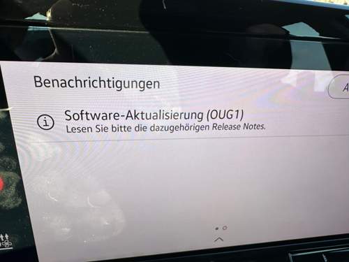

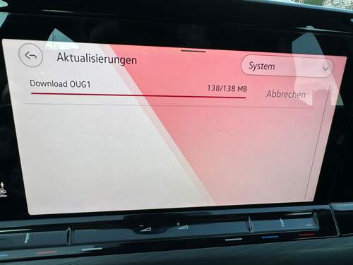

Ich habe jetzt einen Golf 8 gebraucht gekauft und komme beim Update nicht weiter, hat vielleicht einer von Euch einen Tip?
Es wurde ein Update runtergeladen (OUG1 138MB) und dann zeigt es bei den Nachrichten an, ich soll die Release Notes bestätigen, wo kann ich das denn machen.
Habe schon mehrfach alles durchgeschaut und habe nichts zum bestätigen gefunden.
Vielen Dank
Du meinst am Infotainment-Bildschirm? Ich weiß es nicht mehr genau, aber vielleicht am Ende des Textes, nachdem du komplett runter gescrollt hast?

So sieht es aus und nichts passiert mehr. Nichts zu lesen oder zu bestätigen.
