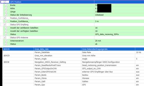

Jopp. Diagnose der GPS-Antenne kann über die Messwerte in der OCU erfolgen. Die ist grundsätzlich noch da (kein Totalausfall), denn sonst würde das Navi ausm "Bitte warten" nichtmehr rauskommen wegen der Personalisierung.
Im Anhang die relevanten Messwerte und für Neugierige nen APK-Auszug.
EDIT: "Position Confidence" zeigt den Genauigkeit des GPS-Signals an.
