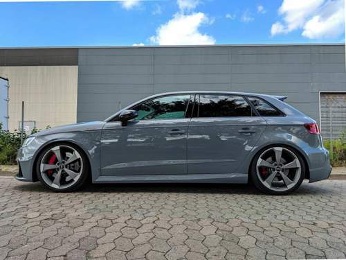

325 vorne und hinten ist keilförmig, wenn du die Karosse gerade willst musst du hinten auf 285 gehen 😉
Der Kotflügel vorne ist größer ausgeschnitten als hinten, daher die optische Täuschung.
Es kommt drauf an, ob man auf die Radhäuser oder auf den Schweller achtet. Das stimmt schon, wenn der Schweller optisch gerade stehen soll, dann musst du hinten tiefer als vorne.
Ich stehe vorne wie gesagt auf 315 und hinten 310.

Keilförmig find ich schöner! Zudem hab ich gehört, dass er technisch bedingt während der Fahrt ca. 10 mm hinten runter kommt! Stimmt das?
@mstylez schrieb am 22. August 2019 um 20:36:25 Uhr:
Ja genau das meinte ich...Ist das bei der Limo und SB gleich?
@Boffboff schrieb am 22. August 2019 um 20:42:15 Uhr:
https://i.ebayimg.com/00/s/MTIwMFgxNjAw/z/LgMAAOSw1cJdXuI5/$_10.JPG
Mir zu tief, aber es sieht einfach Hammer aus! Mega!
Die Rotor wirkt dann ultraschön!
Ja sieht Top aus!
Auf dem Foto sieht der Schweller fast gerade aus aber wenn du unten an der Falz misst müsste es hinten immer noch 3cm höher sein.
Ich fahre 325 vorne und hinten und muss ne 4cm dicke Arbeitsplatte unter die Vorderräder packen damit der Wagen 100%ig gerade steht (gemessen an der Falz).

Dein S3 ist echt schick als 2 Türer 🙂 Tiefe wirkt auch stimmig. Sind das die originalen V Speichen oder die MAM A5?
Heute bin ich zur Abwechslung mit dem UP meiner Freundin gefahren. Trotz Offroad Fahrwerk und ähh 16" Felgen mit Ballon-Reifen fährt sich der Wagen nicht komfortabler als das B14XL im Audi. Das musste auch meine Freundin zugeben 😁
@Timo0379 schrieb am 22. August 2019 um 20:45:30 Uhr:
Wenn man zügig anfährt taucht er schon ein gutes Stück ein.
Ja genau die MAM A5 in 8x19 ET45.

Sehr stimmig! Echt verdammt schick mit den Felgen! Werde meinen auf RMK 330 einstellen! Wie empfohlen für das KW V3 (Danke an Boffboff) Wird ja dann sehr ähnl. wirken.🙂
