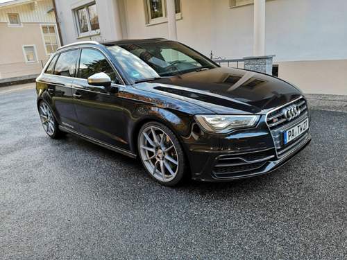

Hallo zusammen.
Habe nochmal eine Frage zu den Federunterlagen an der Hinterachse.
Ich will meinen Sportback mit den H&R Federn tieferlegen. Beim 8P habe ich hinten die Unterlagen
vom Schlechtwegefahrwerk genommen, damit war der Abstand zum Radlauf vorne und hinten
genau gleich.
Hab hier gelesen, das man die Unterlagen vom Cabrio nehmen soll.
Betrifft das nur die Limo, oder auch den Sportback?
Wie dick sind diese denn und wie dick sind die vom Cabrio?
Danke für eure Hilfe!
Für den 8V gibt es Unterlagen in 3 verschiedenen Höhen. Teilenummern solltest du über die Suche rausfinden können. Hab bei meinem S3 mit MR selbst die H&R Federn, Unterlagen HA hab ich allerdings nicht getauscht.
Teilenummer ist erstmal zweitrangig. Wichtig wäre erstmal zu wissen, welche standartmäßig verbaut ist.
Gibts vielleicht Bilder von deinem?
Ist der Abstand Radlauf zu Radmitte vorne und hinten gleich?
Es gibt wen ich mich recht erinnere 6,9 und 12mm und die werden unterschiedlich verbaut, bei meinem Sportback mit Sline Fahrwerk waren schon die 12mm verbaut. Nach 40/40 Federn von H&R sah man einen leichten Hängearsch, hab dan noch Spurverbreiterung verbaut so dass die Räder bündig mit der Außenkante stehen und danach war es so gut wie gar nicht zu sehen. Du kannst es aber auch selber nachmessen was bei deinem verbaut ist.
Anbei Fotos.
Img-20190325
Img-20190325
Img-20190325
