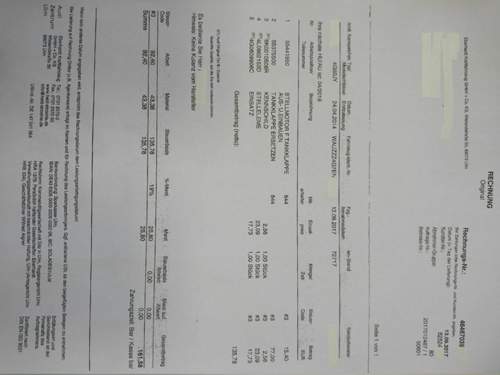

Hab mal die Rechnung vom Audizentrum beigefügt.
Für die Fummelei fand ich das jetzt nicht zu teuer 🙂
Kann man drauf warten, zwei drei Espressi und ne aktuelle Tageszeitung im Wartebereich 😁
Bei dem Preis würde ich nicht selber anfangen dran rumzupfrimeln oder Löcher zu bohren.

Löcher bohren, nein. Aber über den Preis ärgern, sicherlich. 163 Euro, das ist doch ein schlechter Scherz....

Hey, das ist Audi. All die "tollen" Manager wollen bezahlt werden.
Da zahle ich doch gern. Oder meinst Du allen Ernstes, ein Auto würde normalerweise 100k kosten?

Der Meinung bin ich nicht, ein Fünftel geht schon mal an den Staat (Märchensteuer, hat das Autohaus nix davon),
Wenn wir uns dann das Material anschauen und von 100% Aufschlag bei Kleinteilen ausgehen hat er 20€ vor Steuer am Material. Mit diesem Gemeinkostenzuschlag bezahlt er dann anteilig seine Werkstattausrüstung, sein Gebäude, den Strom, etc, etc.
Beim Lohn hat er einen Umsatz von 90€ vor Steuer, davon bezahlt er den Monteurbruttolon zzgl. den Arbeitgeberanteilen der Sozialversicherungsabgaben, des Weiteren bezahlt er seine Haftpflicht, Berufsgenossenschaft, Innungsabgabe, Weihnachtsgeld, Urlaubsgeld, Lohnfortzahlung im Krankheitsfall, Schulungen und Weiterbildungen, etc, etc.
Noch nicht aufgezählt die Bezahlung der unproduktiven Heinzelmännchen im Hintergrund wie Buchhaltung, Empfang, Ersatzteilausgabe, den Waschbär der das Auto kostenfrei wäscht und saugt sowie der Typ der am Telefon für die Ebayeinkäufer die passenden Nummern raussucht damit die zur Wartung mitgebracht werden können......
Wenn du das alles in diesem Umfang als Werkstatt bieten kannst und dazu für die ganzen Angestellten ein sicherer Arbeitgeber bist und das für den halben Preis und dennoch deine ganzen Steuern und Abgaben pünktlich bezahlst wirst bestimmt zur meistbesuchten Audiwerkstatt im Bundesgebiet.
Aber Rücklagen für Investitionen und schlechte Zeiten nicht vergessen.
Eine gewisse Leistung in einem gewissen Ambiente kostet.
Ich bin sehr zufrieden mit meinem Audizentrum.

Im ersten Moment des Lesens sind mir wirklich fast die Tränen gekommen...es war sowas von nah dran....aber dann.....nicht.
Abgesehen davon, dass die wirtschaftliche Gesamtleistung eines von dir beschriebenen AH nur zu 1/3 von den hier aufgeführten Dienstleistungen und Herrschaften erwirtschaftet wird: Das ist unsere soziale Marktwirtschaft!
Seltsam, dass es sicherlich Werkstätten gibt, vielleicht 400-500 km von deiner entfernt, die es für die Hälfte machen und deren Mitarbeiter abends nicht nach Hause kommen müssen mit Tränen in den Augen und ihren Kindern erzählen, dass es auch heute nicht für ein anständiges Abendessen reicht (frei nach"Scrooge"😉.
Wenn du zufrieden bist, hey, das ist okay! Wer sich aber nicht damit zufrieden gibt,zufrieden zu sein, der findet diesen Preis für die Wiederherstellung des Ursprungszustandes nach einer meisterlichen Fehlkonstruktion zu hoch.
Ich erinnere mich, not long ago, da gingen Tankklappen auf und zu, egal wie oft daran rumgefummelt wurde. Und hey, das waren einfachste Konstruktionen, gebaut für einfache Menschen wie mich.
Heute muss natürlich auch ein oberes Mittelklasse Fahrzeug eine Premium-Tankklappe besitzen, die sich mitunter nur durch ein hauchdünnes Plastikseilchen ihre eigentliche Funktion entlocken lässt.
Und jetzt lehnen wir uns entspannt zurück und hoffen, dass es wenigstens nicht in diesem Jahr passiert. Denn nächstes Jahr kostet es vielleicht schon 200 Euro, welche wir aber gerne bezahlen.....
