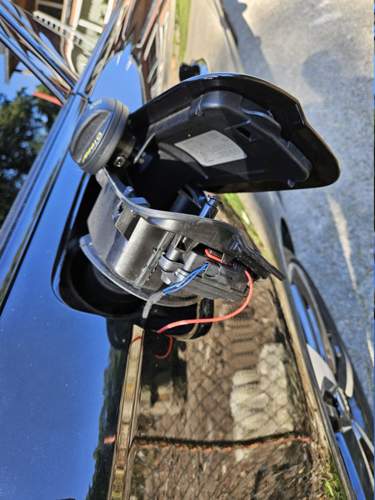

Hallo, nachdem ich an meinem A6 schon des öfteren Probleme mit dem Entriegeln der Tankklappe hatte und sie durch anwenden diverser Tricks auch immer wieder öffnen konnte, geht nun gar nichts mehr. Auch die Notentriegelung funktioniert nicht mehr!
Ich habe schon einen neuen Stellmotor und das Gehäuse geordert, muss aber irgendwie die Tankklappe auf bekommen. Hat jemand eine Idee, wie man sie aufhebeln kann, ohne Schaden anzurichten?
Noch eine Frage zu dem Schlauch, der an dem Plastikgehäuse angestöpselt ist und nach hinten an den Radlauf geht: Kann ich den am alten Kunstoffeinsatz abziehen und ans neue Gehäuse stöpseln oder muss der auch demontiert werden um ihn am neuen Teil zu montieren?
[Von Motor-Talk aus dem Thema 'Tankklappe aufhebeln' überführt.]
Warum denn ein neues Gehäuse?? Es reicht doch dem Stellmotor zu wechseln. Mit etwas Geduld und am besten noch einen 2 Mann und am besten Plastikkeile den Einsatz raushebeln und den Stellmotor wechseln. Audi will das Gehäuse immer mit verkauft, da es so in ihrem Teileprogramm steht.

Heute erfolgreich gewechselt ohne Beschädigungen an der tankstutzenabdeckung, es ist etwas knoddel Arbeit aber 20min und fertig.
17,49 für das Stellelement und mittlerweile wird das Teil mit der Nummer 8V0862153A geliefert als Ersatz.

wollte mich für die Tipps hier und Links bedanken.
Hab den Stellelement erfolgreich ausgetauscht. Originalteil für 30 Euro von Ebay. Die übriggebliebenen 100 Euro erfreuen meinen WauWau :-)
Leider ohne Tuningmaßnahmen wie empfohlen da leider kein Bohrer zu Hand.
Habe den Einsatz mit Hilfe von 4 Plastikhebeln rausbekommen.
Lediglich eine Rastnase hat es nicht überlebt also.
Hält trotzdem und das wichtigste FUNKTIONIERT wieder :-)
Viel Erfolg an Alle!

Mich hatte es neulich auch erwischt, schon echt blödes Gefühl an der Tanke.
Habe den Tausch des Stellmotor aufgenommen.
Vielleicht hilft es ja den einen oder anderen. Habe vielleicht nicht alles perfekt erklärt oder noch was besser machen können aber so ist es jetzt. :-)
