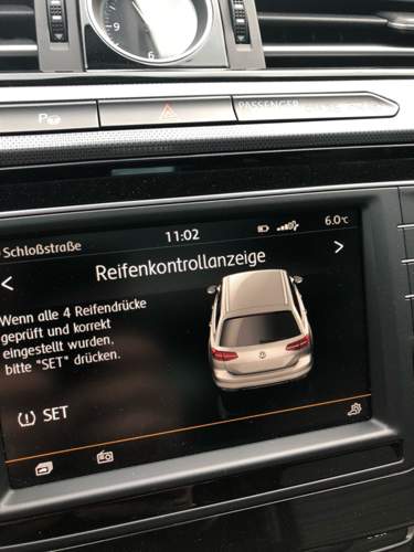

Noch mal ne ganz blöde Frage. Woran erkenne ich denn nun genau welches System ich eingebaut habe?
Das hier ist bei mir im Menü. Die einzelnen drücke für die Reifen finde ich garnicht.
@fliTTz schrieb am 5. März 2019 um 11:05:05 Uhr:
Das ist das normale RDKS ohne Sensoren im Reifen. Ich habe das gleiche System.
Reifen auf Solldruck auffüllen und dann im Menü auf Set drücken, fertig.
Ah ok, also kann ich normale Felgen drauf machen. Oder muss ich noch auf irgendwas achten?
Das ist die R_eifen_d_ruck_k_ontrolle oder auch RDKA (Reifendruckkontrollanzeige). Dieses hat keine Sensoren und das hast du. Zu erkennen daran, weil im Statusdisplay keine Drücke angezeigt sind.
Das System mit den Sensoren ist das RDKS (Reifendruckkontrollsystem). Dieses zeigt im Statusdisplay die tatsächlichen Drücke für jeden Reifen an.
