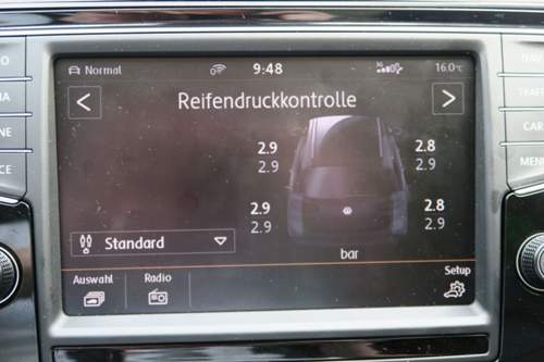

bin etwas verunsichert. Habe mir den Passat B 8 als Jahreswagen gekauft. Das Fahrzeug ist mit aktiven RDKS Sensoren ausgerüstet. Nun steht in der Bedienungsanleitung, dass sich beim Umrüsten auf Winterräder ohne RDKS das System selbständig ausschaltet. Verstehe ich richtig, dass sich dann das normale, ABS gesteuerte Reifenfülldrucksystem einschaltet?
Danke für eure Hilfe
Nein entweder mit Sensoren oder garnicht hin und her wechseln geht nicht

Unser Passat B8 kriegt seine Winterräder nächste Woche. Meine Frage bezog sich darauf, ob wir neben Felgen + Reifen auch die TPMS Sensoren brauchen. Angeblich brauchen wir weder beim einfachen, noch beim aktiven RDKS irgendwelche Sensoren, Drehzahl ist massgebend.
Stimmt das? Wir haben das aktive System, d.h. im KI werden alle Räder inkl. Druck/Solldruck einzeln dargestellt.
Vielen Dank! vwicktor
Wenn der Reifendruck angezeigt wird, brauchst du die passenden Sensoren in den Ventilen.
Drehzahl bzw. ABS ist das kleine System. Da wird kein Druck angezeigt.
Also passende Ventile kaufen :-)

Danke Markus, das habe ich mir schon gedacht.
Ich wollte mich genau davon vergewissern.
Alleine aus Drehzahl die genauen Druckwerten einzublenden, unmöglich.
Die Sensoren der Firma Hofmann kosten hierzulande 50 EUR pro Stück.
4 Winterreifen, 4 Alus, 4 Sensoren sind demnach bestellt, Montage in einer Woche!
