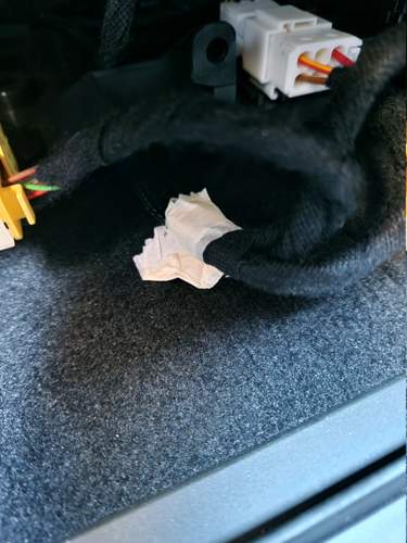

ok...das ist echt hart
Hier werden die Kabel noch mit Malercrepp unter dem Beifahrersitz befestigt 😁
@Zagorec01 schrieb am 28. März 2023 um 10:38:41 Uhr:
Hab mich auch gewundert warum man in Kabel greift und dachte dass da eine Abdeckung fehlt. Stellt sich heraus, dass das so normal ist.
Hoffentlich bekommt da niemand einen Schlag.
Das muss so sein. Das ist stand der technik... zumindest bei mercedes ;-)
