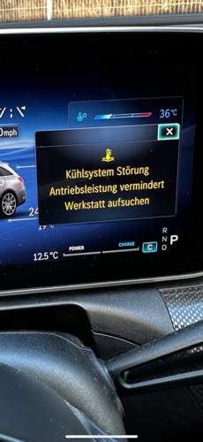

Heute beim Start direkt erschienen. Temperatur (Kühlflüssigkeit und Öl) sind im Stand ca alle 10-20 Sekunden um ein Grad gestiegen. 89 Grad innerhalb kürzester Zeit erreicht. Bei kaum/keiner Belastung.
Wurde abgeschleppt.
@mymodda schrieb am 10. März 2023 um 00:13:10 Uhr:
Wurde abgeschleppt.
Mit dem Fehler steht meiner seit 3 Wochen beim freundlichen. Software Update aufgespielt, seitdem ist das Auto tot und es geht rein gar nichts mehr. Keine Zündung, nix. Man wartet noch auf Weisung vom Daimler.
