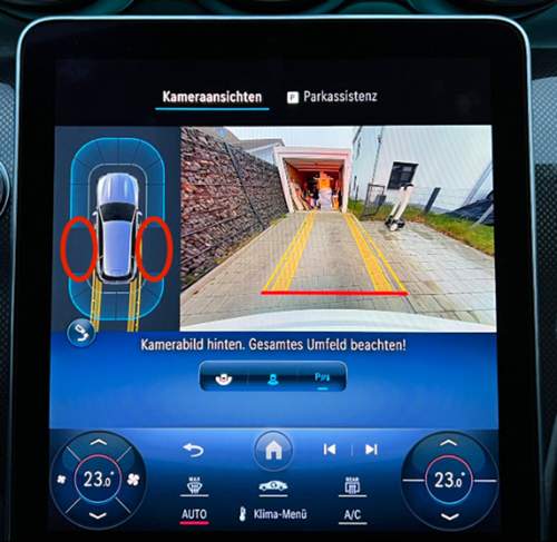

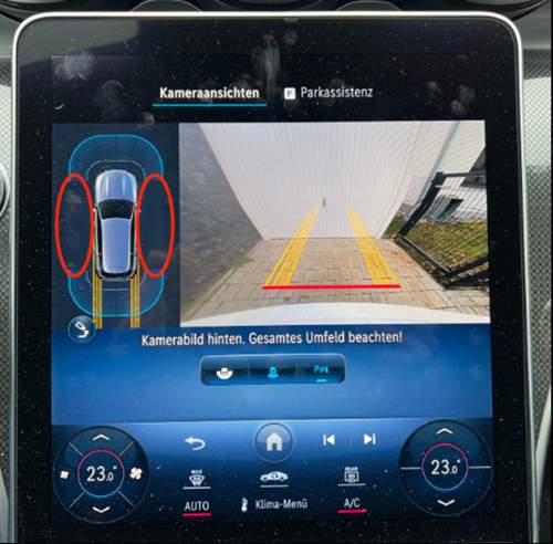

mein neuer S206 (220 dT) steht eine Woche nach Auslieferung
leider auch auf Grund der folgenden Probleme bei Mercedes zur Nachbesserung.
- Totwinkelassistent dauerhaft ausgefallen.
- Aktiver Spurwechselassitent dauerhaft ausgefallen.
- Einparkhilfe seitlich funktioniert nur Sporadisch (Ultraschall-Cluster fallen immer wieder aus)
- Rückstände (schwarzes Fett) am Dachhimmel (Beifahrerseite vorn und hinten)
- masive Lacknasen an den Kanten der Radkästen hinten
- Fahrertür hängt und fällt nicht leicht ins Schloss
Ich habe als Mietwagen vom Mercedeshändler auch einen S206 bekommen.
Auch dieser hat die Probleme, das die Einparkhilfe seitlich nur sporadisch funktioniert.
Bei der Ansicht im Display welche die Draufsicht des Fahrzeugs simuliert,
werden die Bereiche an den Seiten nur sporadisch angezeigt.
Für mich ein NoGo gerade in den Parkhäusen mit Rammschutz an den Säulen und Wänden.
Funktionieren bei euch die seitlichen Bereiche der Einparkhilfe dauerhaft oder
hat Mercedes hier einfach auf Grund der schlechte Verfügbarkeit dritte Wahl-Sensoren verbaut?
Nach 14 Monaten Lieferzeit nehmen einem diese Probleme wirklich den Spaß am neuen Fahrzeug.
Außerdem sind es alles Probleme welche ich von meinem W205 Baujahr 2019
überhaupt nicht kannte.
Anbei zwei Bilder zum Problem mit der Einparkhilfe.
Ausfall Einparkhilfe Seitlich
Ausfall Einparkhilfe Seitlich Hinten
Meine Einparkhilfe erkennt etwa 20 % der Parklücken. Deshalb benutz ich sie erst gar nicht mehr. Fahr ja nicht 5 mal hin und her bis das system die lücke endlich erkennt.
Die Automatische Einparkhilfe nutze ich auch nicht.
Mich würde jedoch interesieren ob bei euch seitliche Hindernisse beim
manuellen Einparken zuverlässig angezeigt werden oder
auch der Seitliche Überwachungsbereich nur sporadisch angezeigt wird.
Bei mir funktioniert das seitlich einparken auch so gut wie nie. Das System ist absolut sinnlos, war bei Audi 10mal besser ..
