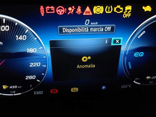

Guten Morgen, seit Mittwoch ist mein C SW 206 300e tot. Gesamtlaufleistung 20.000 km. Alles war gut seit jenem Tag, als plötzlich, nach ein paar Tagen in den Bergen, mit Schnee, Minusgraden und einer Rückfahrt von 350 km, einmal ausgeschaltet, das Auto nicht mehr ansprang. Anbei das Bild der Anzeige, die "Anomalie" meldet. Das Auto ist jetzt bei dem Händler, der direkt bei MB ein Ticket eröffnet hat, weil sie das Problem nicht durch das Auslesen des Diagnosetools lösen können.
Und seit dem Ereignis werden Fehlermeldungen auf Italienisch angezeigt?
Die Meldung „Disponibilità marcia OFF“ übersetzt deepl mit „Verfügbarkeit der Ausrüstung aus“ und alternativ auch mit „Getriebeverfügbarkeit aus“.
Bin mal gespannt, welche Ursache Mercedes ausfindig macht…
Nein, nein... Ich bin Italiener und lebe in Italien, deshalb wird die Nachricht auf Italienisch angezeigt. Der Satz, nach dem Sie fragen, bedeutet "Auto kann sich nicht bewegen" oder "Getriebeverfügbarkeit aus".
Das ist der PTC Zuheizer, bin ich 98% sicher. Genau das gleiche haben schon etliche, inklusive mir, genau so erlebt. Abgestellt, wieder eingestiegen, nichts geht mehr mit dieser kryptischen Fehlermeldung. Das MB Tool spuckt keine sinnvollen Diagnosen aus. Ist immer das gleiche Fehlerbild.
Das Auto springt nicht mehr an, aber alle Panels und Displays sind normal eingeschaltet. Wie kann ein PTC-Heizer den Start des Elektromotors verhindern? Ich meine, wie greift die Heizung in den Startvorgang ein?
Hab ich in einem anderen Thread mit gleichen Problem geschrieben:
Das HV System wird über den Interlock kontrolliert. Das ist eine 12 V Spannung die durch sämtliche Hochvoltkomponenten wie eben den PTC Zuheizer geht. Ist dieser Interlockkreis unterbrochen startet das Fahrzeug nicht. Passiert die Unterbrechung während der Fahrt, geht das Auto nicht aus sondern zählt wie viele Interlockfehler vorliegen und entscheidet dann (Motorabschalten bei Überholmanöver z.b. sehr gefährlich). Daher kann das Auto nicht starten wenn ein Interlockfehler vorliegt. Das ist ein Sicherheitsding dass nicht von der Hochspannung nen Schlag bekommst. Und logischerweise hängt der E Motor auch an dem Interlock Kreis dran. Und der arbeitet ja bekanntlich als starter (ein 12v starter wie früher gibt es ja im w206 nicht mehr, da Hybird Bzw Mild Hybird).
Vielen Dank für Ihre Erklärung. Werde morgen früh versuchen, dem Händler zu erklären, der sich um die Reparatur kümmert. Werde euch auf dem Laufenden halten.
