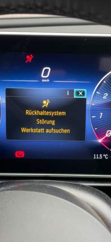

Moin,
ich habe leider so keine Antwort finden können. Mein S206 zeigt mir BEVOR ich den Motor starte und das System quasi hochfährt dieses Bild an.
Im Meldungsspeicher oder sonst wo wird allerdings nichts angezeigt. Ist der Motor gestartet ist die Meldung sofort weg? Habe das Auto erst seit 4 Tagen und frage mich ob das einfach nur durch das Hochfahren des Systems zustande kommt oder ob ich in eine Werkstatt muss.

Taucht die Meldung mit Tür öffnen auf und verschwindet sobald die Zündung angeht? Tauchen noch weitere Fehlermeldungen auf?
Was für ein BJ hat dein Auto?
Die Tür ist geöffnet und die Meldung taucht vor dem Start des Motors auf. Es wird noch „Verkehrszeichenerkennung ohne Funktion“ angezeigt. Funktioniert jedoch einwandfrei.
S206
Bj. 09/2021
@Heizer62 schrieb am 17. Februar 2023 um 14:00:51 Uhr:
Moin,
Hatte ich so ähnlich 2 mal beim A220 und da mussten pins an einem stecker zum steuergerät gereinigt werden, ist dort wohl ein bekanntes Problem. Lächerliche geschichte, beim zweiten mal sollte ich 50% selber zahlen, 104 euro.
Okay…ich werde morgen mal zum Händler fahren🙁 und das Problem ansprechen…mal gucken was die sagen
