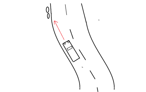

Gerade ebend auch passiert, nur das die beiden Personen auf der linken Seite (grüner Mittelstreifen) standen. Im morgentlichen Berufsverkehr nur gut das er nicht bis zum Stillstand gebremst hat.
Das Problem ist wohl wenn die Straße einen Bogen macht, dann befinden sich die Personen für einen Moment vorm Auto auf Kollisionskurs und darauf reagiert er.

Am Ende hat die Technik auch Ihre Grenzen. Erstmal geht das Fahrzeug richtigerweise davon aus, dass du auf ein Hindernis zusteuerst. Solange dann noch keine Lenkbewegung dazu gehört, die das Hindernis umfahren würde, bremst er. Stellt man den aktiven Bremseingriff auf "Spät" und die Manövrierunterstützung (parken) auf "aus", halten sich diese Fehleingriffe aber eigentlich ziemlich in Grenzen - zumindest war das bei meinem W206 und jetzt im C236 so.

@sensor 1 schrieb am 16. Juli 2025 um 08:16:45 Uhr:
Wenn du so fährst wie auf deiner Zeichnung, will ich dir aber nicht begegnen.
Es sei denn, du bist in England 😎
Also bei mir war die Straße gerade und es gab absolut keinen Grund. Da gab es ganz andere Situationen, wo er hätte eher eingreifen müssen. Die Systeme sind auch, wie oben beschrieben, auf spät eingestellt.

@pido schrieb am 16. Juli 2025 um 09:15:36 Uhr:
Sorry, eben erst gesehen, das du auf einer 4 Spurigen Straße mit Mittelstreifen bist.
Deine Zeichnung hat mich in die irre geführt
