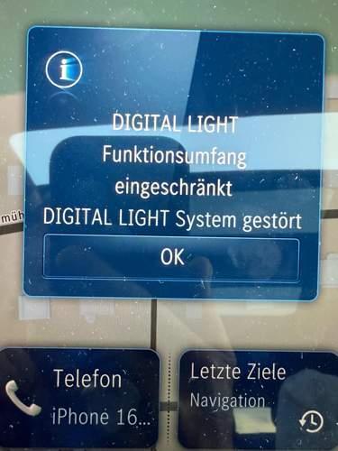

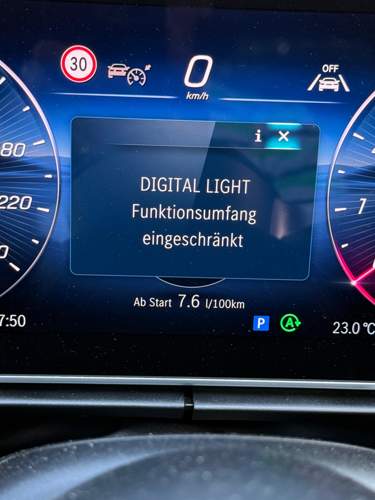

Oh man, das nervt, alle paar Tage kommt die Meldung, dass Das Digital Light im Funktionsumfang eingeschränkt ist. Habe grad mal 6000 km runter. Die Meldung war schon mal da, aber danach 3 Monate nicht mehr, da hatte ich sie somit vergessen. Eine Logik ist nicht erkennbar (Wetter, Feuchte, Hitze, Kälte etc.), die einen erkennbaren Zusammrnhang für das Auftreten des Fehlers bieten könnte.
Jetzt muss ich wohl doch noch vor der Inspektion im Oktober einen zusätzlichen Termin machen, was wieder sinnlos Zeit kostet.

Oh man, das nervt, alle paar Tage kommt die Meldung, dass Das Digital Light im Funktionsumfang eingeschränkt ist. Habe grad mal 6000 km runter. Die Meldung war schon mal da, aber danach 3 Monate nicht mehr, da hatte ich sie somit vergessen. Eine Logik ist nicht erkennbar (Wetter, Feuchte, Hitze, Kälte etc.), die einen erkennbaren Zusammrnhang für das Auftreten des Fehlers bieten könnte.Jetzt muss ich wohl doch noch vor der Inspektion im Oktober einen zusätzlichen Termin machen, was wieder sinnlos Zeit kostet.
Lieber @harzschumi, exakt dieses Fehlerbild hatte ich auch.. Ganze 9 (!) Werkstatttermine hat es gebraucht, bei diesen alles versucht wurde:
1) Software Niveausensor Scheiwerfer Update
2) Niveausensor Scheinwerfer getauscht
3) Steuergerät Scheinwerfer getauscht
4) Softwareupdate Steuergerät
5) Niveausensor Scheinwerfer getauscht
6) Scheinwerfer komplett getauscht
7) Teilkabelbaum Scheinwerfer-Steuergerät getauscht
8) Hauptsteuergerät getauscht
9) Neues Softwareupdate Steuergerät
Es war ein nahezu endloses Trauerspiel,die Wandlung stand schon kurz vor der Tür. Die MB Werkstatt und scheinbar auch das Werk selbst waren ratlos.
Mittlerweile geht es bei mir nun problemlos. (Aber dafür spinnen ganz andere Dinge…)
Danke, @Alex.K96 , das macht ja Mut🙄. Aber ich werde es mal versuchen, vielleicht hat mein Freundlicher ja den ultimativen Vorschlag, was das Problem lösen könnte. Ich werde berichten.
